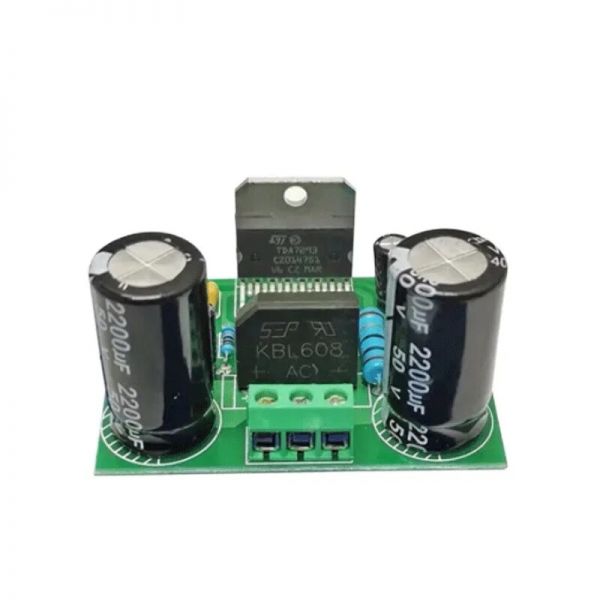

здравствуйте,мб это уже где то обсуждалось,не нашел.посоветуйте пожалуйста микросхему для унч,одноканальную,бп от компа(то есть двухполярное12),планируется сделать 5.1,темброблок на рт2322+ардуион уже намутил,теперь надо потихоньку по 1 каналу собирать остальной усилок
Сообщения: 32713
Сообщение kentgaryk »
Можешь взять тда2030, но при питании +-12В мощность на 4 ом будет чуть больше 10Вт. Это мало.
Сообщения: 44276
alximik_demon писал(а):пожалуйста микросхему для унч,одноканальную,бп от компа(то есть двухполярное12),
Интересно, а где вы в БП от компа нашли ДВУХПОЛЯРНОЕ питание +-12 вольт? Почитайте этикетку на блоке- там линия -12 вольт всего полампера тянет!
Возьмите лучше мостовой УНЧ типа, например- TDA1560 (18 ватт при питании 12 вольт на нагрузке 8 Ом), TDA1562 (36 ватт при питании 12 вольт на нагрузке 4 Ома), TA8225....

[uquote="kentgaryk",url="/forum/viewtopic.php?p=4484290#p4484290"]Можешь взять тда2030, но при питании +-12В мощность на 4 ом будет чуть больше 10Вт. Это мало.[/uquote]
10Вт это крайне мало,хотелось бы что-то 50Вт+,ну максимум 100Вт чтобы так сказать был запас,да и в квартире больше не зачем.
[uquote="АлександрЛ",url="/forum/viewtopic.php?p=4484341#p4484341"]Интересно, а где вы в БП от компа нашли ДВУХПОЛЯРНОЕ питание +-12 вольт? Почитайте этикетку на блоке- там линия -12 вольт всего полампера тянет!
Возьмите лучше мостовой УНЧ типа, например- TDA1560 (18 ватт при питании 12 вольт на нагрузке 8 Ом), TDA1562 (36 ватт при питании 12 вольт на нагрузке 4 Ома), TA8225....[/uquote]
а вот этот момент что на -12в так мало ампер я не учел вообще,спасибо.и за список микросхем спасибо.
[uquote="kentgaryk",url="/forum/viewtopic.php?p=4484395#p4484395"]Если сильно новомодные, то бишь - левые, так просто сгорят при 4Ом нагрузке. Делать 5.1 систему с кривым питанием от БП АТХ имхо глупо. Пустая трата времени.[/uquote]
ну так хотя бы что бы руку набить,и начать понимать что к чему :))
а так да я согласен что с бп атх каши не сваришь,я весь день вчера искал схемы в интернете для +-12v,думал тут на форуме мб чудо произойдет.
И что получаеться? что надо где то брать нормальный БП ~+-30v и тогда уже можно подбирать нормальную схему?и по ватам не понятно,ну допустим 5.1 на пиках 100Вт,но я ж не буду его так гонять постоянно,ватт250 то наверно пойдет,это получаеться на 8-10А надо бп искать?
правда еще надо +5 для ардуино и +12 для РТ2322,но я думаю с 30 понизить не такая проблемма.
А бп наверное что то типо такого надо,дорогие они правдо ппц,хоть самому учись мотать.

Вообще- на алишке полно модулей, сейчас усилители D-класса, не оченб давно вся алишка была завалена платами и готовыми модулями по 250~500~700 ватт, где стояли микросхемы TDA7293/7294- какая-то может работать- несколько штук в параллель-

походу она?кстати довольно не плохой вариант,спасибо.в коментариях правдо пишут 40ватт максимум на 8ом вытягивает,но за 329р вполне норм

alximik_demon писал(а):походу она?
Она то она, но покупая ТДА7293 (и готовые модули с ними) на АЛИ можно впороться на говно. Судя по твоей картинке скорее всего разведена плата не правильно и будет небольшой фон. Но можно сделать вот так:
Трансформатора 200ВА, 2х25-30В хватит тебе выше крыши. Обмотку для 5В намотаешь сверху бублика тонким изолированным проводом, это не проблема, понижать ничего не надо.
