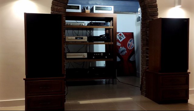

..щаз пока вот так (маленькая комнатка)
..мощники виктор 7050 и мл-10 с 10-м предом работают в связке на victor js-750.. :music:
r9o-11 писал(а):не пойму, почему так сложно дать ссылку на конкретную фонограмму...
..потому что с онлайн ресурсов в нормальном качестве музыку найти сложно..

В этих записях нет глубокого баса. Их нет и на пластинках. :shock:
Не верите - запустите анализатор спектра и посмотрите пиковые уровни.
То, что там есть - это выше 40 Гц...
P.S. Я потому и спрашивал про "низа", что многие воспринимают более слышимую вторую гармонику при воспроизведении записанных НЧ за настоящие НЧ... :)) Проверяется сравнением уровня записи и уровня с микрофона. Уж на 70 Гц все микрофоны работают... :))
