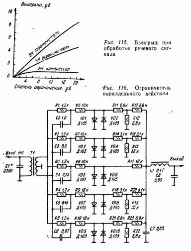

Оставим пока транзистор в покое. Меня интересует некоторый вопрос со схемой представленной на рисунке. Это фазовый ограничитель речевого сигнала параллельного действия.
В статье посвященной этой конструкции http://www.ua1cbm.ru/index.php?option=c ... &Itemid=29 говорится о неких коэффициентах суммирования: "Ограниченные сигналы суммируются резисторной матрицей R11—R23. Весовые коэффициенты суммирования (по каналам) составляют 0,5; 0,87; 1; 0,87; 0,5." Я не могу понять откуда получаются эти цифры и зачем нужно суммировать с коэффициентами?
Как я понимаю данную схему на примере одной цепочки. Конденсатор C1 настраивает первичную обмотку трансформатора в резонанс на определенной частоте, чтобы поднять эту область АЧХ. Входной трансформатор создает из однофазного сигнала две противофазные друг другу фазы относительно общего провода. Резистор R1 с конденсатором С2 создают фазовый сдвиг. Резистор R6 нужен для смягчения ограничения сигнала диодами, т.е. не дает амплитуде ограничится на диодах резко. Почему выбран номинал 10 кОм мне непонятно. За ограничительными диодами стоит делитель напряжения R11 и R12. А вот что делает R13 мне не совсем ясно, я подозреваю, что это некая развязка. У меня есть схема другого подобного ограничителя и в нем вместо R11, R12, R13 и других подобных цепочек стоит всего одно последовательно включенное сопротивление номиналом 43 кОм. В схеме с одним резистором на выходе получается видимо только развязка без коэффициентов суммирования. А в этой схеме http://dl2kq.de/trx/2-9.htm резисторы взяты с сопротивлением 51 кОм. Видимо не столь сильно имеет значение их сопротивление.

трансформатор нагружен RC цепочкой R1/C2. RC фильтр хитрый, сигнал на него подается двухполярный, а снимается относительно нуля, так что это не стандартный ФВЧ как можно подумать, а полосовой, режущий определенную полосу. на частоте 1/rc сопротивления R и C равны и сигнал относительно нулевой точки отсутствует. при этом еще и фаза разворачивается при переходе через точку среза.
далее согласующий резистор R6, который просто ограничивает влияние последующего каскада на параметры RC цепи, увеличивая его входное сопротивление.
потом сумматор на Т-цепочках, чем то напоминающий использующийся в цапах, не скажу как его считать, можно поискать.
ну и после сумматора ФНЧ
как все это должно работать как мне кажется. после RC цепочки АЧХ в виде такой плавненькой V с мягким наклоном, а после ограничитежя получается чисто треугольное V и горизонтальные полки. при этом из за уквадрачивания сигнала ограничителем образуется куча гармоник, но они давятся ФНЧ который после сумматора. получается в каждом каскаде сигнал ограничен и при этом одна конкретная частота вообще задавлена до нуля, с треугольным срезом АЧХ ------v-----. что получится после суммирования - ограниченный сигнал с выбоинами на определенных частотах, или пилообразной АЧХ если эти частоты близко. надо короче считать точно АЧХ каждой цепочки и смотреть что получится
а да, про разворот фаз забыл, возможно это здесь имеет особое значение. допустим после фильтра 1кгц на 2 кгц сигнал приходит с одной фазой, а после фильтра 3кгц на 2кгц приходит с обратной и уничтожается. может в этом еще задумка. в общем да, схему надо просто четка посчитать с конкретными номиналами

Я так понимаю- эта схема вырезает из общего сигнала некие полосы, ограничивает их диодами, и результат суммируется. Недостаток схемы- трудно рассчитать номиналы, для получения требуемых характеристик. Подобные задачи лучше решать с применением активных фильтров. А насчёт "мягкого ограничения"- согласен, сам диод неплохо с этим справляется; желательно выбирать их по ВАХ, с наименьшей крутизной. Неплохо должны работать германиевые диоды.
В технике проводной связи использовали подобные ограничители.

Совершенно верно, это схема ограничителя сигнала. На входе схемы ставится микрофонный усилитель, который подает такой уровень сигнала на вход схемы, чтобы он отличался от выходного, например, на 10 дб. Тогда в таком случае говорят, что уровень ограничения 10 дб. Зачем это нужно? Чтобы сигнал был громкий, плотный, накаченный и не зависел от громкости речи. Читабельность его на расстоянии заметно повышается. А так же в однополосной модуляции, где уровень выходного сигнала передатчика зависит от амплитуды модуляции, передатчик выдавал полную мощность.
Меня в схеме ограничителя больше всего интересуют выходные делители напряжения. Я ни как не могу соотнести коэффициенты данные автором статьи. Я пробовал их вычислять, но у меня получаются другие цифры. И я не совсем понимаю роль сумматора.

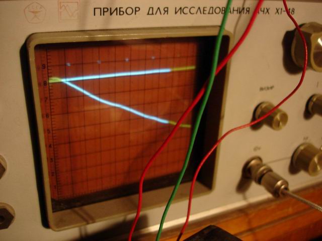

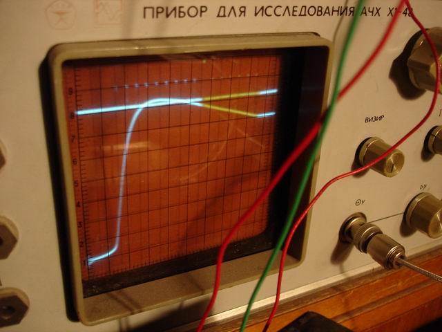

Я здесь времени тоже зря не теряю, хоть медленно, но уверенно продвигаюсь вперед. Я решил пока остановится на биполярных транзисторах и закрепить полученные знания. Собрал один из каскадов этой схемы "фазового подавителя помех" http://www.cqham.ru/int8.htm . Заменил 2n5109 ввиду их отсутствия наличия в магазинах, на транзистор КТ610А. Измеренный мной статический h21э = 100. Режим транзистора в схеме получился таким, что на транзисторе при 9 вольт питания, 6 вольт на коллекторе относительно общего провода.
Получившуюся схему я подключил к своему прибору АЧХ Х1-48. Максимальное усиление по напряжению 10 Дб, это 5-ть раз по напряжению. Из этого я сделал вывод, что условно модуль h21э = 5, при отсутствии OОС он наверняка выше. Осциллограф показал аналогичное АЧХ-метру усиление транзисторного каскада. Это где-то на частоте 10 МГц, а на 30 МГц усиление уже 7 Дб. На 2 МГц сильный завал АЧХ, чему виной скорее всего емкость проходных конденсаторов 470 пф. На двух изображениях приведены фото АЧХ транзисторного каскада. На одном фото полоса качания 150 МГц и метки визира по 10 Мгц, а на другом до 15 МГц и метки визира 1 МГц/10 МГц. На первом изображении первая метка 10 МГц и так далее по 10 МГц, а на втором 1 МГц и т.д. Прибор так откалиброван, что складывается ощущение о огромной неравномерности усиления, но на самом деле изгибы чуть плавнее.
Когда я калибровал Х1-48, то заметил, что при больших усилениях входного канала прибора сильная неравномерность у измерительной ВЧ головки. Поэтому я откалибровал его на 0 Дб, т.е. при полном сигнале с выхода прибора. Но так даже удобнее считывать усиление с измеряемых схем.
Затем я каскад на КТ610А подключил к своему трансиверу и стал переключать антенны. Получившийся УВЧ усиливает неплохо, но он вносит дополнительные шумы в сигнал. Складывается впечатление, что в нем происходит смешивание сигнала помехи с полезным сигналом.
