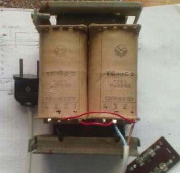

Товарищи, раздобыл я вот такой замечательный трансформатор:
Как я его в сеть включаю, вроде видно на фотке.
При включении начинает гудеть громче, чем машинка в парикмахерской, сильно нагревается и через секунд пять вышибает пробки.
Хотя напряжение на вторичках такое как надо.
Может ли такое быть из-за неправильно сфазированных первичек? И стоит ли пробовать поменять полярность одной из них?
(21.52 КБ) 2615 скачиваний

Сообщение *Trigger* »
Соедини 3-3, питание на 1-1. Они у тебя не правильно включены.
ANALOG
Сообщения: 444
Зарегистрирован: Вс ноя 28, 2010 15:18:52
Re: Опознание сетевых трансформаторов.
Сообщение ANALOG »
То есть, соединить обмотки последовательно?
Но разве тогда на каждой из них не будет по 110 В?
Или я опять чего-то не догоняю? :dont_know:
Andrey73s
Сообщения: 691
Зарегистрирован: Ср фев 24, 2010 23:33:28
Откуда: Тверская обл.
Сообщение Andrey73s »
Да. На каждой обмотке будет половина питающего напряжения.

ANALOG писал(а):То есть, соединить обмотки последовательно?
Да, всё так. Потом вторички последовательно. Например, если у тебя есть вторичка 5-6, то соединяешь 5-5 и снимаешь напряжение с 6-6. На каждой ПОЛУобмотке будет половина общего напряжения соответствующей вторички.
ANALOG
Сообщения: 444
Сообщение ANALOG »
А, вот ещё по поводу моего транса: там написано, что вывод №4 - это экран. Куда его, на среднюю точку соединения пит. обмоток? На заземление? На корпус?
Света
Сообщения: 10740
Откуда: Россия
Сообщение Света »
На "корпус" (или ещё называют - общий провод, "земля", _|_) :)
