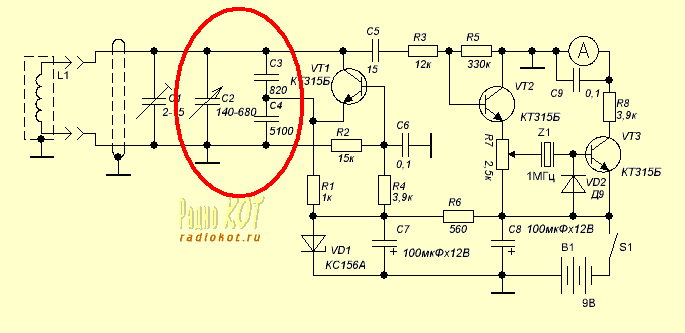

мяу писал(а):Помогите пожалуйста расчитать, сколько тут нужно витков для поисковой катушки 600мм.
И в этой схеме нет ли ошибок?
Смотрите здесь.
http://radiokot.ru/circuit/analog/games/02/
Витков можно намотать поменьше, например четыре, а точно подстроите конденсаторами, что красным обвел.

Дико извиняюсь что влез но по теме прошлого сообщения. Глубина "дальнобойности" металлодетектора зависит и от частоты. Это сказываются токи фуко. К примеру ваш агрегат на 1МГц влажную почву или сырой бетон будет плохо прозванивать вглубь. Проще заменить кварц на килогерцовый диапазон, в крайнем случае на полосовой фильтр около 400 кГц. А лучше сразу на кварц в 10-30 кГц. Соответственно и входной генератор переделать немного придётся. И никаких сверхрегенераторов, просто генератор синуса на блокинге и всё.
Ещё раз прошу прощения что влез без спроса. :oops:

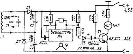

Или для начала можно попробовать сделать вот такой металлоискатель?
Только нигде ненашёл размеры катушек.

Долго думал как ваш миноискатель работает.... Видимо похож на образец с картинки.
Вде рамки. При наличае металлов меняется уровень напряжения в приёмнике в умножителе напряжения. Сделано по дурацки. Единственное что селективность есть. В принципе действительно такая конструкция самая простая по селекции. Вот только я одного не могу понять, зачем в схеме приёмника в коробочку УНЧ входит конденсатор на 3000 пикофарад :roll: ? А почему не 1000 или 1 мкФ? Странная конструкция :dont_know: .

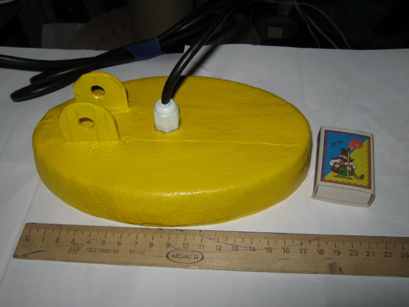

Сообщения: 383
Зарегистрирован: Пн мар 16, 2009 23:35:42
Откуда: Украина Новоднестровск
Сообщение nibiluk »
Еще как вариант можно поиграть сдвигом частоты на 1.5-2 кГц туда сюда, я когда овал делал частоту подбирал и свел до 20 мВ. Вот такая получилась
