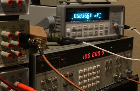

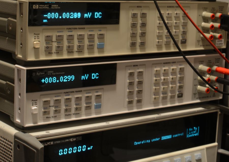

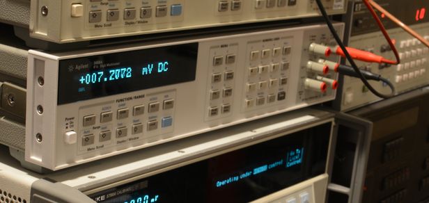

Тем временем, мой второй разваляшка 3458 наконец-то получил по заслугам свою калибровку, и на данный момент где-то летит в сторону тайваня...
PDF-отчет
Набор джентельмена стандартный - калиброванный (по <1ppm стандартам 732B 10В, SR104 10кОм, IET 1ом) в пределах 24 часов Fluke 5700, эталонный 3458А (калибровка в сентябре 2016 в Loveland) для сверок и генератор 3325А + термоконверторы Ballatine и 34420А (калибровка август 2016).
Масенькие картиночки, как у нас коты полюбляют :wink:
Замер термоконвертора с 34420А для SCAL калибровки.

Но по рапорту калибровки есть вопрос.
Есть режимы которые не прошли калибровку.Они практически все
с частотной составляющей.
Теперь вопрос: с чем это связано?
Как ты видишь?

Неподходящий кабель (для слабых ACV/ACI в манулах возжелаются защищенные триаксиалы/твинаксы), а в нашем случае были бананы от калибратора, Fluke 5440-7001.
По прибытию буду мучать в моими доморощенными поделками и сравнивать. Но за эти диапазоны я не очень переживаю на данный момент. К тому же если пересчитать по "обычным" годовым спецификациям, то все волшебно и шоколадно становится :))
Теперь на очереди датронычи 1281. Надо только под них код моей программы перепилить.

xDevs писал(а):Неподходящий кабель
Да! Верно в 90% случаев.
Поэтому мы и используем для своих калибровок *тест-порт* кабели.
Только их цена стартует с 1т условных.
