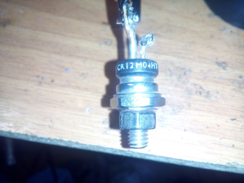

https://ibb.co/6WJ0B9P
чо за тиристор?...па идее силавой и чота срадни 2N688 но хателось бы знать точно ..и чо эт ваще за маркировка?(так падазреваю прамышленая херь у каторой загаловок CR12 а все астальное табличные даные из фик пайми каких таблиц)
