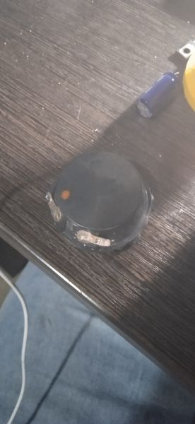

Здравситвуйте, отдали такую приблуду с проблемой нет звука. Нашел пару мертвых транзисторов.
Динамик не звонится никак. Хотел заменить, но опознать не могу. То ли спикер, то ли динамик. Заранее благодарю.
As
Сообщения: 46713
Сообщение As »
Так слышимого звука там быть и не должно, ультразвук человек не слышит... А излучатель, похоже, в самом деле пьезоэлектрический - он и включен параллельно дросселю, сопротивление которого около 7 ом...

Тему выдрали немного. Предистория. Отдали мне отпугиватель грызунов Цунами-3. Там был писк такой как у серены и с разными вариациями. Лампочка горит. Звука нет. Заморгала, идет одна из вариации. А тут ничего. Поищу информацию про такие излучатели.
Сообщения: 73964
Откуда: Петроград
Сообщение Maykill »
отпугиватель грызунов Цунами-3 - ультразвуковой
даже в описании чёрным по-русски написано
