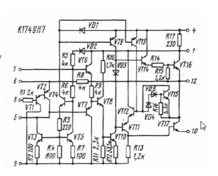

А я недавно вот такую ерунду, от нечего делать стал рисовать. Простой 2.1 под компьютер. Сателлиты планировал от старого китайского магнитофона, 3 Вт и они в виде отдельных колонок, а саб, можно и на 3гдш-38 :roll: . На макетке мостовая схема заработала чётко. Жаронкина когда-то собирал. А вот третью схему не пробовал еще...
Да пока на паузу поставил, потому что еще не до конца продумал что да как. А именно, питание на чем (TNY, Viper22, или 3842), по какой схеме включать УН7 (штатно, Жаронкин, или по еще одной), управление аналог или цифра (например ПИК16Ф628 + ТДА8425 + дисплей 16*2, который четко на место индикатора встает). А может стереоиндикатор на ЛМ3915 под стеклышко... Размеры под корпус старого тюнера ОРТО 4100 :))). Мыслей много, но как его это всё получше :roll:
С9 рекомендую уменьшить в пределах до 4,7 мкФ.
Насколько я помню, входное сопротивление у 174ун7 100кОм.
И с вольтдобавкой у некоторых кземпляров были проблемы. Эффекта от нее мало, а при неудачном монтаже хрипы может подкинуть.
И ещё с напряжением питания надо быть аккуратным . Уже при 17 В горели.

Муркиз писал(а):С9 рекомендую уменьшить в пределах до 4,7 мкФ.
..очередную чушь сморозил - кондюк этот стоит по инвертирующему входу и входное сопротивление оказывается практически равно номиналу R8 внутри ИС, т.е - около 4 кОм - внутри к174ун7 на входе - не дифкаскад..!!!
Муркиз писал(а):Насколько я помню, входное сопротивление у 174ун7 100кОм
..не правильно помнишь - это рекомендованный в ДШ номинал резистора по выв. 8 (не инвертирующий вход), фактическое же входное сопротивление УН7 равно произведению h21э транзисторов VT1, VT2 на номинал R8 :Rвх=1+h21эV1*h21эV2*R8+R1 - т.е, несколько мегом..
..но это все лирика - схема не рабочая.. :)
Сообщения: 26969
Сообщение Муркиз »
Мда, не обратил внимания на ноги. Использовать 6 ногу как вход смысла нет поскольку.
Входное сопротивление заменялось по входному делитель в реальной схеме. Причем входной резистор оптимален был 100 ком.
И насколько я помню, при 1 ком микросхема уже начинала греться.

Муркиз писал(а):Причем входной резистор оптимален был 100 ком.
..там разброс от 100 кОм до 1мегом, выявлено оптимизированное значение примерно 510 кОм - оно влияет на симметрию ограничения полуволн, и естессно, на искажения и максимальную выходную мощность.
..подробнее - статья в ж. Радио за 1986 год..
Сообщения: 26969
Сообщение Муркиз »
Статью читал, но у нас результат оказался другим.
Возможно, что это объясняется разными партиями или производителями.
Кстати, приблизительно в тоже время была статья , в которой рекомендации по обвязке ун7 были другие. И тоже не совпадающие с теми, что вышли у нас.
Их тогда использовали для ремонтов УНЧ западных автомобильных магнитофонов. Десятка три было заменено , причем как правило, выгорал на них только один канал, так после замены жалоб на разницу каналов и повторок не было ни разу по тем номиналам, что я ставил.

ssc писал(а):..но это все лирика - схема не рабочая..
О как! Где-то в глубине души, самого сомнения гложили, и как видно не зря. Мне тогда показалось что подавать сигнал в сторону ОС, как-то наверное не шибко правильно :dont_know: . Поэтому только один канал расчерчивал.
Не знаю, чёт времени мало стало свободного. Не хватает полноценно заниматься. Как бы и это не зависло...
Когда-то мысль проскакивала, собрать УН7 на рассыпухе, и проводить с ней эксперименты :))

K.Vladimir писал(а):Мне тогда показалось что подавать сигнал в сторону ОС, как-то наверное не шибко правильно
..подавать-то можно, существуют же инвертирующие усилители..но здесь вопрос другом - тебе потребуется источник, который может работать на нагрузку 1 кОм и менее - даже с современными ОУ это требование не выполняется, придется умощнять выход, а это лишние костыли..
..тут дело в другом - выв 10 ИС - это земля мощного ВК, а в этой несуразице в его цепь включен резюк в 1 Ом, а после него уже подключены цепи предусилителя и смещение входного каскада. При работе ЭДС, вызванная протеканием тока через этот резистор будет фактически подводиться ко входу, что вызовет пердеж и возбуд при работе, поскольку вход этот не инвертирующий..
..с однополярным источником и без дифкаскада на входе компенсация земляных импедансов отделением земли резистором не канает..
K.Vladimir писал(а):Не знаю, чёт времени мало стало свободного. Не хватает полноценно заниматься. Как бы и это не зависло...
..сделай Жаронкина - куда как лутше, в ветке про УН7 я даже плату выкладывал..с типовой схемой УН7 на 10 кГц уже видно ступеньку, с Жаронкиным - зер гуд вплоть до 20 кГц из-за более глубокой ООС
..в архиве - плата в стерева варианте..
