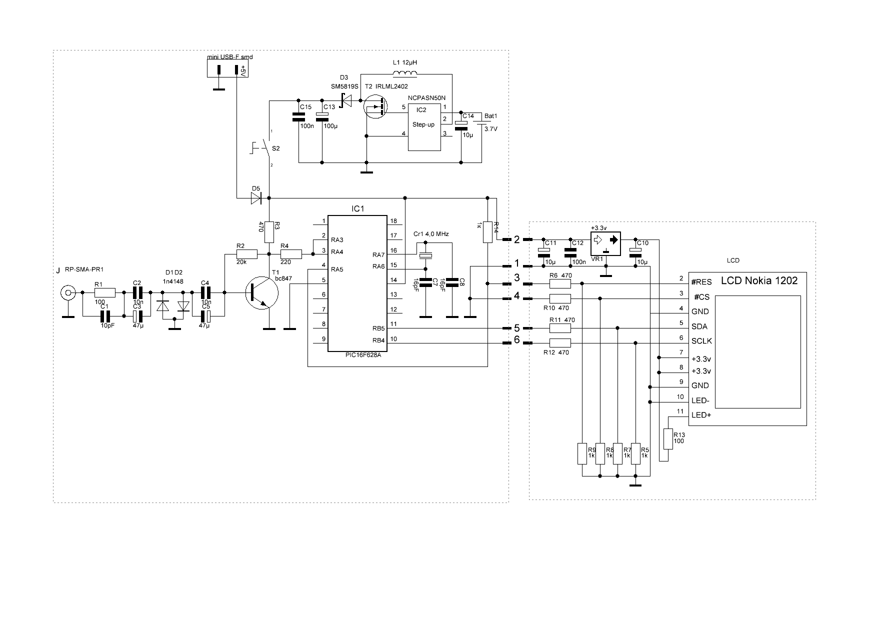

Здравствуйте! Собрал сей девайс, входную цепь взял из - Простой частотомер на PIC - http://radiokot.ru/circuit/digital/measure/19/ , преобразователь с даташита ( рабочий, проверено на транзистотестере), переходная плата дисплея от В.Гончаренко, прошивка FREQUENCYMETER-1202.HEX. Но дисплей 1202 ничего не показывает, только светится . Может где в печатке ошибка? Посмотрите, в архиве схема и печатка.

Зачем такой расход батарейки? Из 3.7в делаеш 5в и снова 3.3в. МК работает до 2.5в.
Замени С7,С8 на большую ёмкость, можно до 60пф.

День добрый! На первый взгляд вывод Reset не подтянут к плюсу питания. У вас на печатке рядом выводы reset и +5v поставьте между ними резистор на 1~10k и при прошивке нужно подобрать константу для кварца прежде чем паять. У меня для 4 мгц прошивка во вложений.

Просто перемкните на вверху платы выводы RST и +5v. Резистор в принципе можете не ставить, у меня напрямую к плюсу подтянут все работает.

Впаял между +5 и RST резистор 6,8кОм , залил указанную прошивку. Не работает.
Может кто знает как сам дисплей проверить? Может ПИК глючит. У меня в практике было такое когда Часы-пропеллер собирал.

Попробуйте вывод резет на верхней части платы замкнуть с +5в так как через через резистор 6.8к для контроллера хватит а на выводе резет дисплея из за делителя напряжение может не хватать. Для дисплея вывод cs на землю, вывод reset к +5v. И на время отладки микроконтроллер запустите от внутреннего генератора.

Kot Tom, спасибо за участие! Схема работает! При замыкании ресет с +5 на несколько секунд на дисплее появилась информация как на фото. Все таки похоже все дело в переходной плате и в китайских клонах дисплея, когда перепаяю (все дорожки на шлейфе потрескались) отпишусь.

а реальную схему мож кто выложит? А то в протеусе к дисплею только 2 шины идут помимо питания ..а на фотках чота много проводов к дисплею

На фото адаптер дисплея от Валерия Гончаренко digitalchip.ru/podklyuchenie-displeev-nokia-1110-1110i-1200-1202-1203-1112-1116-2660-2760-6085 там есть делители напряжения для согласования уровней. Вывод Reset подтянут к +5v, вывод CS на землю.

отлично, тогда какой порт контроллера идёт на CLK и какой на SDA(MOSI)?

Схема и печатка от Forthomo. На печатке нужно дорисовать дорожку между +5v и Reset. Там на двухсторонней плате с одной стороны дисплей с делителями с другой pic с обвязкой и формирователем сигнала, напряжения. Файл платы стоит чуть выше в сообщений.
