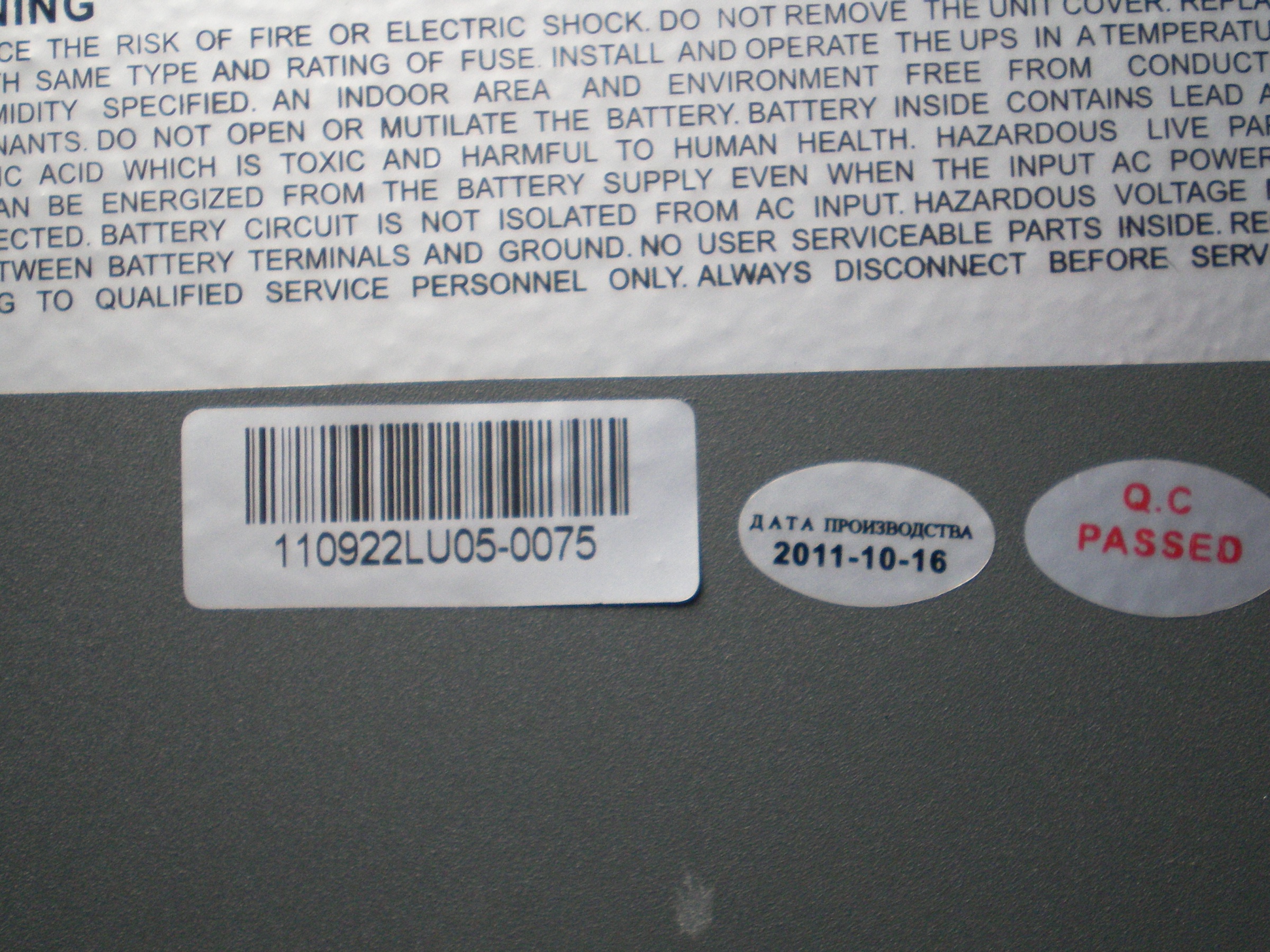

Наконец-то пришел ответ с завода, спрашивал: как понизить буферное напряжение на 500LU и 1000ZX - выслали только схемы. Их выкладываю - может кто-нибудь знает, какой элемент схемы надо изменить?

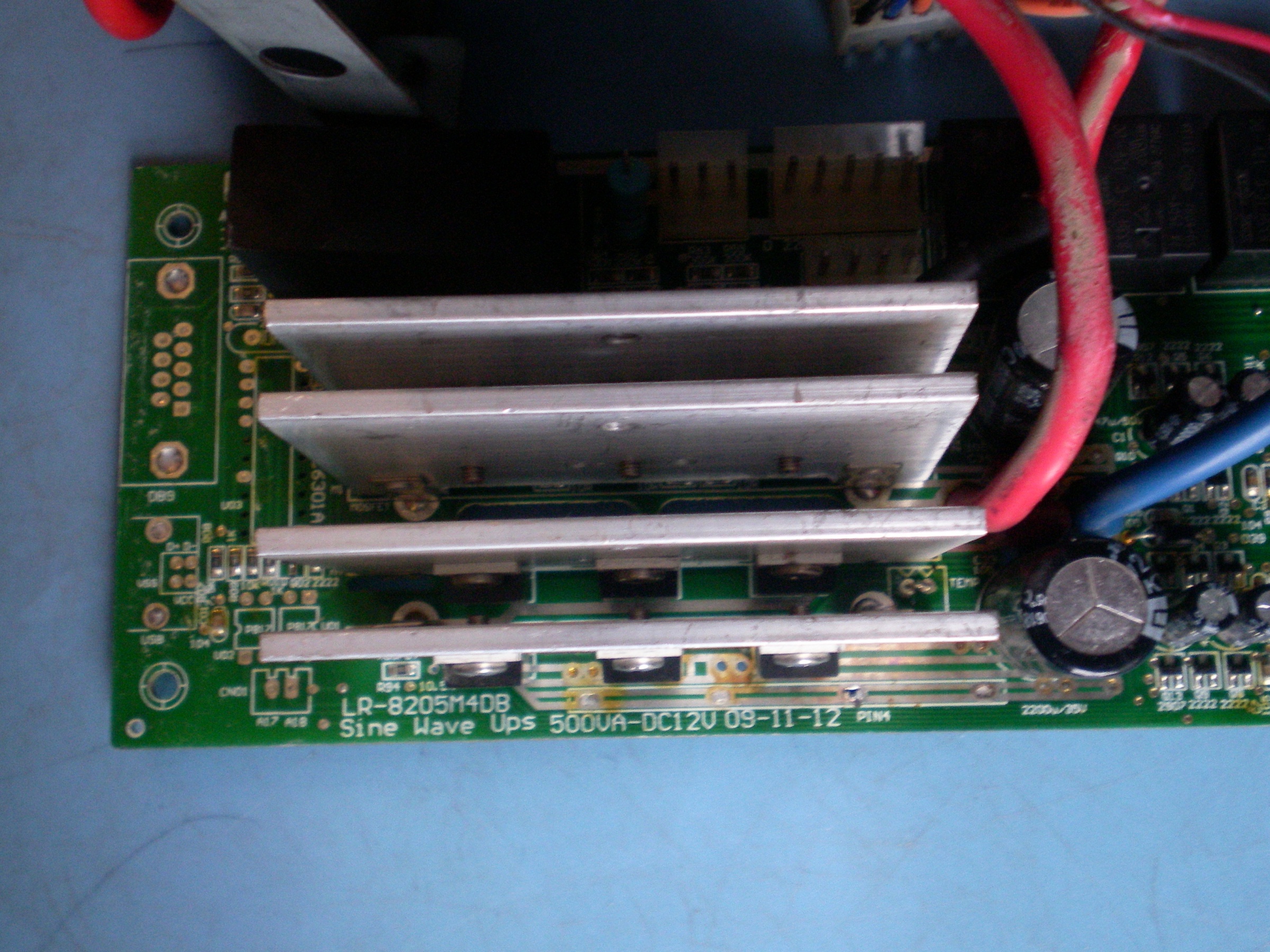

mediaservice
Сообщения: 30
Зарегистрирован: Пт дек 26, 2014 23:55:33
Откуда: Днепропетровск
Re: Нужна схема на Luxeon UPS-500LU
Сообщение mediaservice »
bifon писал(а):... какой элемент схемы надо изменить?
Друже , ты читал про табличку ? Если нет ищи элемент дальше.
Скинь фото твоей печатки , и вопрос насчет завода - ИБП Luxeon , там может быть изменение по схеме отличное от схемы присланной.
И никогда еще схемы не совпадали на 100% с тем что приезжало железо.
Версии плат до перехода на смд
NZ500 080424 Ver.2.6
NZ500 071218 Ver.2.1
07-10-15 LR2012 M4D
SIN20061126 Ver. 1.0

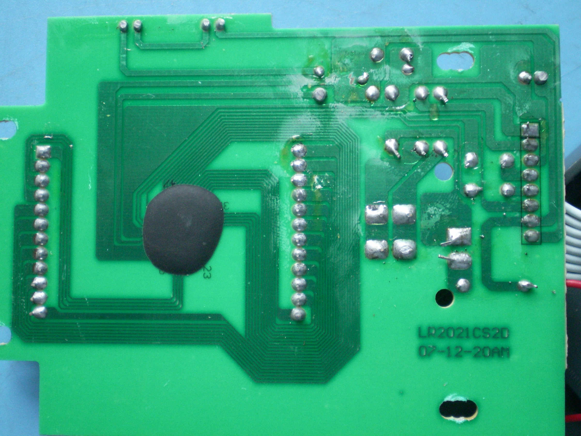

Вот фото плат и бирки на корпусе 500LU :

Пришел в ремонт UPS-500LU Luxeon. Симптомы- белый экран, писк при долгом нажатии power. Сразу проверил выходы LM324- 14 и 1 тестер в режиме диодов показывает около 200-300 Ом в обоих направлениях, а должно звониться около 900 в одном направлении.
Заменил на сдутую со старой материнки LM324 и о чудо! Плюсую "vobr" за наводку - 5 мин. чтения форума экономит массу времени!!!

Сообщение masana »
Подтверждаю слова vobr с такими симптомами замена LM324 решает проблему.Перед этим подкидывал проц,не помогло,слава Богу не покупал так-как был донор.
