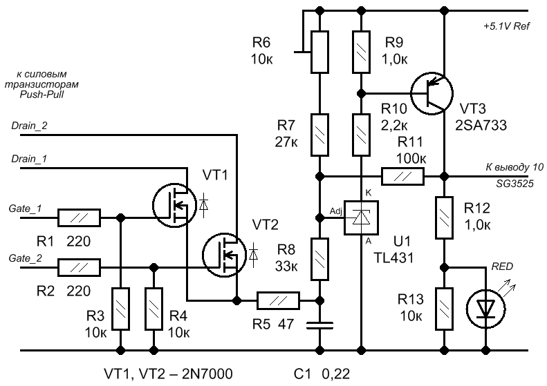

Хотел сначала прикрутить защиту на транзисторах с порогом от 0.6, потом заменил транзистор на TL431 + ОУ...
Но тут Андрей подкинул вариант на полевичке, вот такой:
Хотелось бы советов по такому решению, номиналы тоже пока не все точны, надо проверять.
Вопрос по стабилизации - так можно? В мультисиме работает нормально.
Полная схема сейчас выглядит так:Slabovik писал(а): В основе - триггер на TL431.
Два полевичка коммутируют конденсатор С1, поддерживая на нём напряжение, равное падению напряжения на переходах ключевых транзисторов. Фактически - система выборки-хранения.
Фишка: если коммутация не происходит (транзисторы заперты), через некоторое время (милисекунда-другая) триггер всё-равно сработает, т.к. конденсатор также заряжается током через R8. Поэтому, если после момента подачи питания преобразователь в течение 2,2~2,4 мс не начал подавать импульсы на полевики, то он также будет заблокирован.
Уровень сработки регулируется в некоторых пределах R6 (при указанных номиналах примерно от 0,6 до 1,0 вольта).
Схема относительно легко адаптируется для использования совместно с токовым трансформатором, а также с TL494.
Светодиод для индикации желательно использовать т.н. суперяркий, т.к. для обычного светодиода ток порядка 3 мА будет маловат для яркого свечения, а возможности источника Ref у микросхемы не безграничны.
Сброс схемы в исходное состояние производится снятием питания (потому что сработка защиты по току - ситуация аварийная, требующая разбирательств). Однако вполне возможно сделать кнопку сброса. Трудность такой кнопки в том, что нажатие и неизбежное удержание кнопки при неустранённой аварии приведёт к чрезмерному ростку тока через ключи. Поэтому начилие такой кнопки всегда вопрос трудный.
Вот этот узел:
По поводу нужна-не-нужна стабилизация - мне нужна.

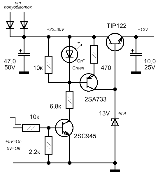

Я не совсем понял, управление микроконтроллерное планируется?
Предлагаю такой узел включения девайса:
По-первых, думаю, что TL431 там делать нефиг. Жирно. Ни контроллеру, ни транзисторам нет нужды иметь такое стабильное напряжение. Плюс-минус пол0вольта погоды не делают абсолютно. 15 вольт также излишни для низковольтных транзисторов - у них полка Миллера будет на уровне максимум 4, 5 вольта, зачем там 15? Поэтому я засунул стабилитрон. Один маленький.
Включение подачей логической единицы . Выключение - снятием.
Светодиод выполняет две функции: а) приятно светит, сигнализируя, что дана команда "Вкл"; б) является источником опорного напряжения для генератора тока, который идёт в стабилитрон.
Такое построение схемы приятно тем, что при отключении она совсем перестаёт потреблять ток. Совсем-совсем.
Полевик на месте TIP122, полагаю, не нужен и даже вреден. Т.к. пока преобразователь не работает, напряжение питания этой штуки может быть всего 10~11 вольт. Биполярник нормально откроется, выдав на выходе на пол-вольта меньше, и преобразователь нормально запуститься. При полевике такого эффекта не будет, т.к. напряжение будет ниже сразу вольта на три с половиной...
В принципе, также можно организовать цепочку (диодик и ещё чего-нибудь) от коллектора 2SC945 на вывод 10 контроллера - это чтобы он сразу выключался, не дожидаясь упадка напряжения на своей шине питания. Но это нужно согласовать с триггером токовой защиты, чтобы один другому не мешал. Надеюсь, у SG3525 нет эффекта защёлкивания по входу Shutdown? Кто-нибудь проверял?
. Пилят, я опять вляпался в тему с разработкой...
А почему вляпался-то?

Да потому что у меня "двадцать два" начатых девайса, и ни одно не сделано до конца
Если включался ручная, то 2SC945 с двумя резисторами в базе ампутируется, вместо него ставится "протез" - тумблер или кнопка. Параллельно не забыть искрогасящий конденсатор (не столько искрогасящий, сколько против дребезга) небольшой ёмкости, 4700 пик, думаю, достаточно.
Если хочется TL431 - не проблема, ставится на место стабилитрона, вместе с традиционными двумя резисторами для делителя и конденсатором катод-Adj для успокоения от самовозбуждения.

Тестовый вариант собрал.
Схема приобрела вот такой вид:
Добавлены R42, R43, C20, C19 увеличен до 0.01.
Делитель R38/R39 у меня на +/- 30 вольт (точнее полное 61.5 вольт) 47k/2k.
R37 увеличен до 20k.
Без увеличения R14 до 56k вообще не запускался.
Без R42 запускался только с нагрузкой, на ХХ срабатывал триггер защиты.
Сейчас при КЗ триггер нормально срабатывает, но точно посчитать порог защиты не знаю как тут, наверное подбор R42...
Ключи - одна пара, плата под TO247.
Считать относительно просто.
Есть два состояния TL431 - включено и выключено.
Состояния отличаются только лишь тем, как подсоединёна цепочка резисторов ПОС в каждом из них.
А подсоединяется она то параллельно верхнему плечу делителя, то параллельно нижнему.
В состоянии "выкл", верхнее плечо делителя - это R13+R14, нижнее - R15║(R4+R5+R7). Однако, при этом R15 опирается ещё на ЭДС, представленную конденсатором C7 (поэтому расчёт удобнее вообще вести через сумму-разность токов, при этом легко учесть и ток, вытекающий из Adj - он на больших сопротивлениях вносить заметную погрешность). Но в первом приближении эта ЭДС на конденсаторе =0, поэтому разницу между потенциалом делителя в этом состоянии и потенциалом опорным (2.5В) можно приблизительно считать напряжением, необходимым для переброски триггера.
В состоянии "вкл" нижнее плечо делителя - это R15, также "опёртое" на потенциал C7, а верхнее плечо делителя - это (R13+R14)║R7
Для того, чтобы триггер "держал" состояние "вкл" (т.е. удерживалась блокировка), необходимо, чтобы расчётный потенциал точки Adj в данном состоянии был выше, чем опорное напряжение 2.5 вольта даже при напряжении C7 =0
R42 - это скорее правильно. Я делал модель в LTSpice, и такой резистор значительно увеличивал время до сработки "по таймеру" - по зарядке ёмкости C7 при отсутствии импульсов на ключах. Я думаю, что R42 можно легко уменьшить в два-три раза и даже более. Правда, по результатам опытов я посчитал, что резистор такой не нужен (ибо его наличие ужесточает требование к точности расчёта защёлки, а без него напряжение на C7 поддерживается "в любом положении"), поэтому и не обозначил его присутствие.
Также есть проблема, заключающаяся в том, что T10 и T11 могут открываться несколько раньше, чем ключевые транзисторы. В моей модели R18 и R21 были подключены непосредственно на затворы силовых ключей. Здесь же они подключены несколько ранее - до токоограничительных резисторов. Я боюсь, что это может способствовать тому, что T10 и T11 открываются чуть раньше силовых, поэтому на их истоках могут присутствовать заметной величины иглы, заряжающие C7. Для противодействия этим иглам можно попробовать увеличить R25 - в два, три и даже более раз.
А вообще, проверялись ли транзисторы перед установкой на граничное напряжение? Просто интересно - каково оно, правильно ли я опасаюсь преждевременного открытия ключей выборки-хранения?
Конечно, ответить на вопросы очень помогло бы использование осциллографа (два луча), собственно, на это и надеялся...

Сделал так R25=10k, C7=0.2, R42=56k, R24=R23=220 Ом, вроде неплохо срабатывает на КЗ.
Такие номиналы нормально?
Надо пробовать уже 064 ключи, радиатор, аккумулятор и нагрузить.
R25 10 кОм кажется уже великоватым - постоянная времени RC получается 2 мс, а это весьма много. По-идее, постоянная времени должна быть порядка хотя бы на два меньше...
R23 R24 - вполне допускаю такие номиналы, хотя делитель 1:2 также кажется излишним. Планировал "откусывать" процентов 30 от напряжения затворов силовых ключей. Потому что пороговое напряжение силовых ключей на уровне 3 вольта, а у 7002 на уровне вольта два... Есть мысль по этому поводу: последовательно с R18 и R21 попробовать внедрить стабилитрон на 3,3~4,7 вольта, катодом к затвору силового ключа - это чтобы напряжение стабилитрона вычиталось из напряжения управления. А R23 R24 привести снова к килоому-двум. Чтобы в итоге напряжение на затворах 7002 было 5~6 вольт (ведь по факту сейчас с делителем 1:1 так и получилось). У стабилитронов быстродействие вполне достаточное для работы в таком узле.
Да, есть возможность попробовать перекинуть левые концы R18 R21 прямо на затворы? Чисто ради эксперимента по изведению иголок. Потому что у IRF3105 хотя время Turn-On Delay Time всего с десяток наносекунд, но зато Rise Time больше сотни. Ибо суммарно это есть задержка между подачей импульса на затвор и
фактическим открытием канала транзистора. У 7002 частотные свойства намного лучше...
Ага, значит, на плате правильно. Я-то на схему смотрю... А R42 остался на ПМЖ?
