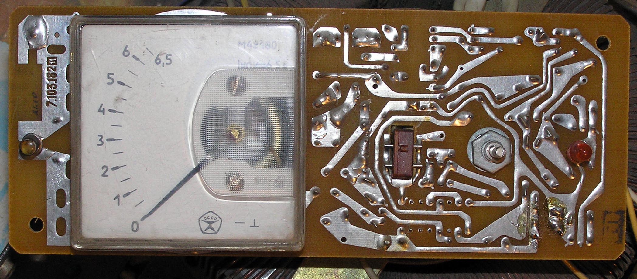

А у меня не даёт ток. 27 лет работал, и на тебе! Куда копать, ХЕЗ. На вид все детали целые. Включается, а на кнопку пуска и регулятор не реагирует.

Может, ползунок переменного резистора отвалился?

А если попробовать сначала отпаять пару выводов и прозвонить его сначала, чтобы зря не демонтировать?

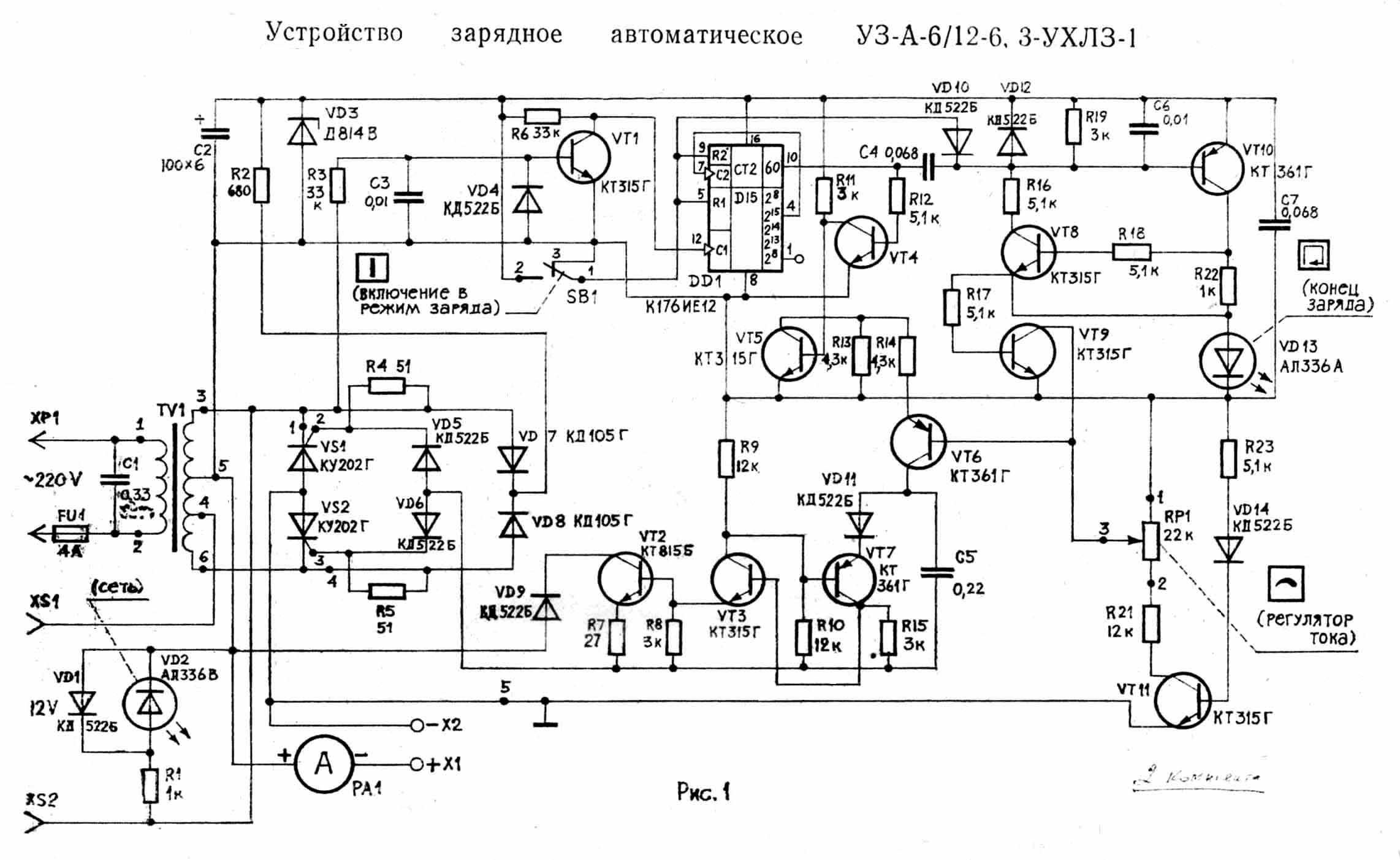

Оторвался провод к катоду VS1 - теперь выдаёт ток 5 А при любом положении регулятора. Похоже, один тиристор накрылся.
Хе-хе!

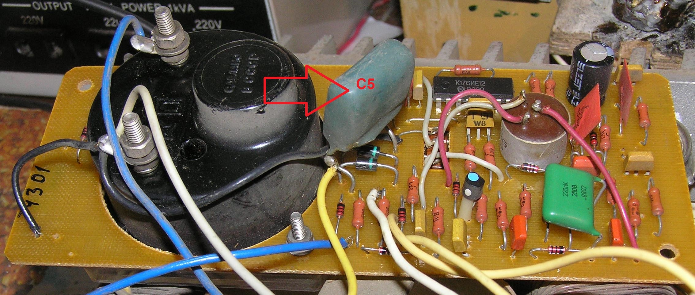

Заработала регулировка тока после того, как я начал мерить напряжение на C5. Видим, где-то плохая пайка. Зарядник выпущен в годы горбачевской пересрайки.
Тем не менее, заряднику уже 37 лет.

Заработала регулировка тока после того, как я подпаял C5. Видимо, во время зарядки от нагрева пайка нарушилась.

Итак, прошло полгода, включил, регулятор работает с перебоями: еле установил стабильный ток, оставил включённым и ушёл. Через пару часов прихожу - тока нет - опять не реагирует на кнопку и регулятор... Что за фигня? :cry:

Нашёл в обрыве VD4, заменил, но ничего не изменилось.

если выпаять VT9, замкнуть К-Э VT5 и VT11, то останется обычный тиристорный регулятор, работающий на автолампы (можно 2 последовательно).....проверяйте с этого места....

Ни фига! Выпаял VT9, замкнул К-Э VT5 и VT11, подключил в нагрузку автофару - не загорается. Не выдаёт никакого напряжения! Тиристоры проверил - исправны.

ошибочка вышла у меня - замыкание к-э VT11 не помогает...можно R21 поднять и соединить как на рисунке, а то регулятор тока остался без питания...

дальше по схеме...)))...мультиметром...на R14 меняется напряжение регулятором ?
заодно и на R9 сколько ?
хотя у вас же есть и осцилл, так смотрите зарядку-разрядку С5....
мож, VD9 в обрыве ? он мультиметром показывает 700 мВ (не выпаивая !!)?
по моей схеме вроде всё прозрачно (а не по заводской...))))...)

На R14 0, на R9 от минус 8 до минус 10 (относительно земли). Напряжение на VD3 = +9,5 V. VD9 565 мВ.
Опа! Во время измерения нечаянно красным щупом коснулся к какому-то контакту, и заработало! Фара зажглась, и регулируется!

когда измеряется НА резисторе, то это значит двумя проводами на нём....
хорошо, если найдёте контакт....а если нет, то ситуацию снова надо создавать....
может быть внутренний мерцающий обрыв в транзисторе, и этот транзистор надо поймать...и заменить...
или просто все 4 заменить на чуть крепче (КТ502-503)...(но так неинтересно)
можно и паяльником корпус транзистора греть и смотреть на поведение лампы...
