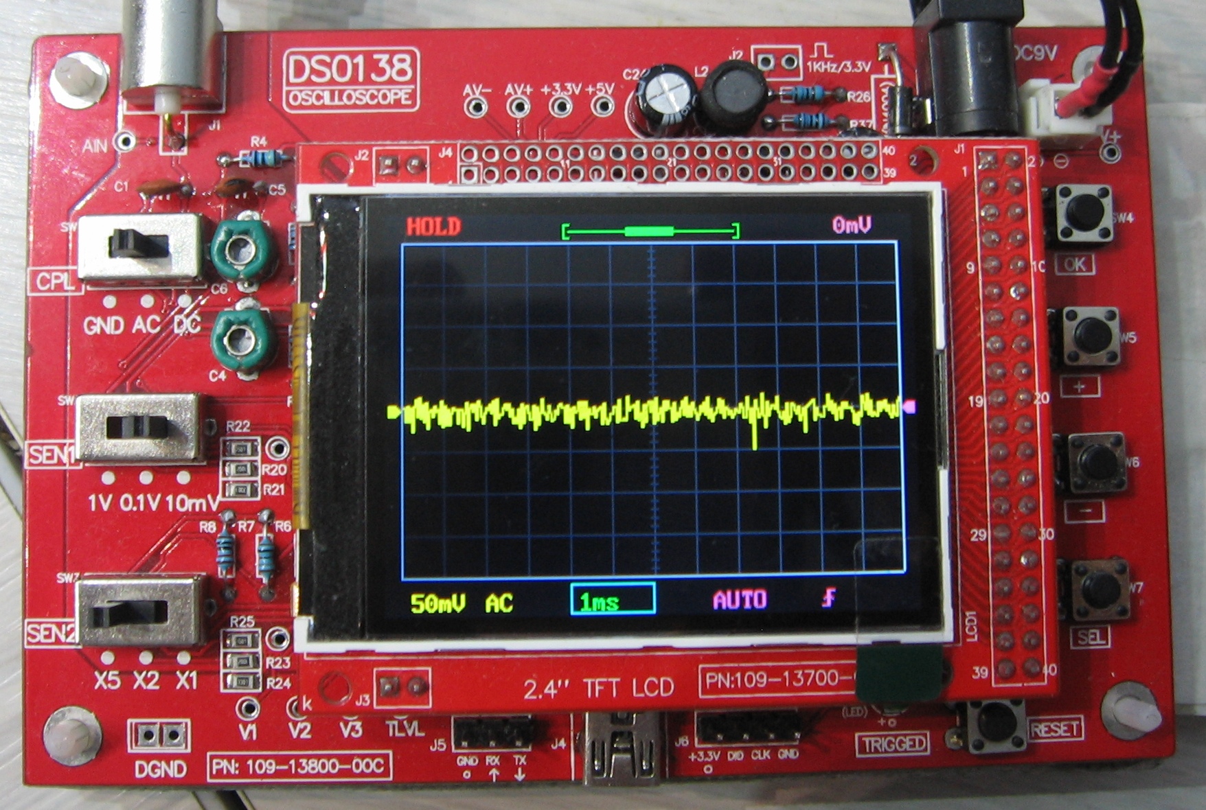

[uquote="Velhinho",url="/forum/viewtopic.php?p=3539818#p3539818"]DPX6005S - 60 Вольт 5 Ампер
Пульсации пик-ту-пик 0,4-0,5 вольт.
Аккумуляторы заряжать можно, но на ЛБП никак не тянет.[/uquote]
Скорее всего пульсации лезут от максимального входного напряжения более 60 в .
Если сделать переключатель импульсника на входе 30 в - 60 в , то первый диапазон будет с приемлимыми пульсациями .
Вот пульсации при подключении входа на 19,5 в ( бп от ноута на 7 а ) . Выход на нагрузке в виде проволочного резистора 5,06 в 1,05 а -
При увеличении тока и напряжения пульсации падали .
