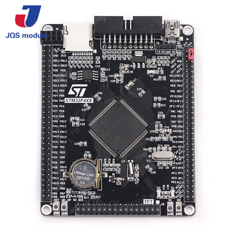

oleg110592 писал(а):ну если дискавери дорого - можно на алике чего ни будь подобрать, типа:https://ru.aliexpress.com/item/4000029771709.html

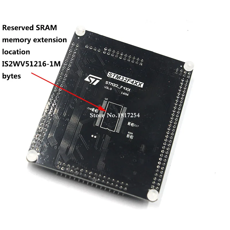

Тогда лучше взять STM32F407ZET6. https://ru.aliexpress.com/item/32951809692.html
На плате есть посадочное место под ОЗУ на 1 МБ.
Микросхема стоит недорого, около 1.5$ и насколько помню потребляет немного.

Не думаю что из распространенных МК какой-то будет полностью соответсвовать вашим условиям. Ставьте стабилизатор напряжения с малым потреблением.
UTF писал(а):Кстати, почему у Cortex'ов эти платы называются только "отладочными" или "макетными"? Во-всяком случае, других названий не нашел.
В то же время всё ардуиновское семейство является коммерчески закончеными изделиями
Может потому что на плате присутствует отладчик. Ардуина аппаратную отладку не поддерживает.

Осталось только как-то прикрутить к ним ОЗУ - это возможно?
Сообщения: 3386
Зарегистрирован: Пн окт 11, 2010 19:00:08
Сообщение Мурик »
UTF писал(а):Осталось только как-то прикрутить к ним ОЗУ - это возможно?
Допустим есть ОЗУ с шиной данных 16 или 32 бита и с шиной адреса равной объему памяти. Посчитайте число выводов МК необходимых для подключения. Не забудьте про выводы типа RW, CE и т. д.
МК допускающие подключение внешних параллельных ОЗУ не зря многовыводные. В добавок наличие аппаратной поддержки памяти упрощает программу и ускоряет работу, а значит меньше нагрузка на процессор и меньше потребление.
