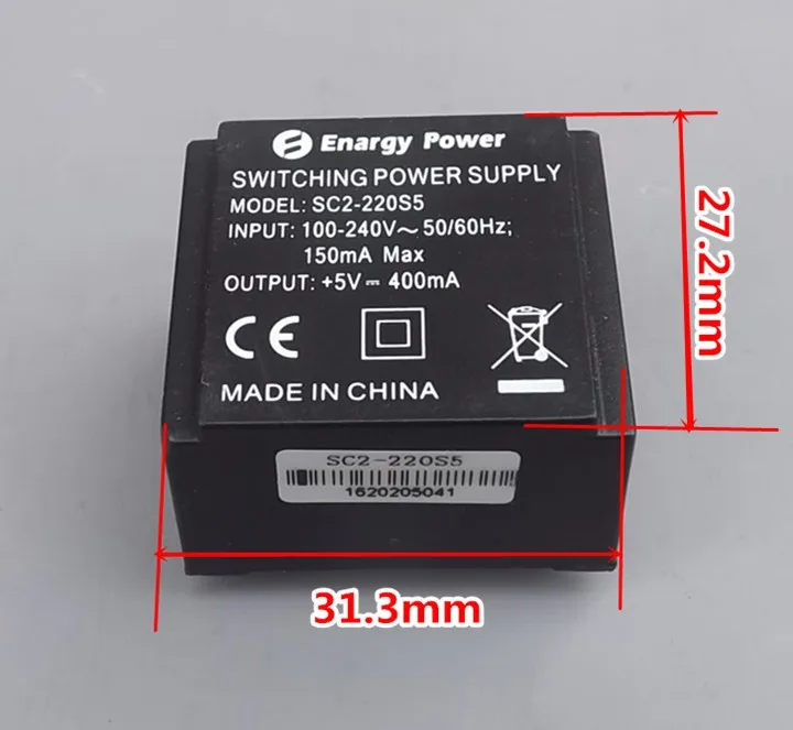

[uquote="AonMaster",url="/forum/viewtopic.php?p=3852799#p3852799"]Про малюсенький трансформатор - это каких размеров? Видел ИП на трансе для модемов, так при токе 300 мА транс весил граммов 200.[/uquote]
Не "трансформатор" а импульсный источник питания-
https://aliexpress.ru/item/33035625487. ... web201603_
Размер-
https://aliexpress.ru/item/32947437403. ... web201603_
размер-
вес- ДВАДЦАТЬ ОДИН ГРАММ!
https://aliexpress.ru/item/32903670999. ... web201603_
размер:
Размер-
размер-
размер:
