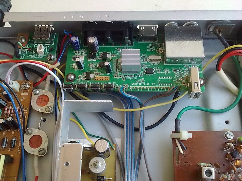

По поводу пульта! Для GoldMaster t-707hd.
Я уже писал что мне пришлось припаять кнопки к индикатору что бы настроить приставку.
Но поиски пульта я не прекратил.
Прошелся по Google Play в поисках пультовых программ.
Самая крутая, по крайней мере, на мой взгляд
Mi Пульт мне не помогла. Хотя отлично справлялась с другйо техникой.
Вспомнил что есть универсальные пульты. Но это мне мало что дает. Покупать я его не собираюсь и не факт что он бы подошел.
Начал искать аналог на Google Play, что бы программа подбирала код устройства
И таки нашел!
IR cODE FINDER
https://play.google.com/store/apps/deta ... c&hl=en_GB
запустил автосканирование и на устройстве 00 обнаружил все комманды.
потом , правда, меня ждало разочарование
При формировании пульта приложение запросило 1.47 у.е.
Тогда пошел Google Play искать приложение которое может сформировать пульт по уже готовым коммандам.
Такое нашлось тоже
называет
Ir Remote Creator.
Если знаеш коды и стандарт рисуешь кнопки и назначаешь комманды.
Ну я давай назначать и рисовать.
Какое же было мое удивление что коды полученные в первой программе не работают во второй программе.
Потом допер, ну понятно, смысл делать платную программу и показывать правильные коды.
Но так как первая программа правильно показала мне хотя бы код устройства, то я потихоньку начал ручками перебирать от 00 до ff и нашел уже много командр. Ну как-то так.
Думаю закачать в Ардуино с ИК датчиком скетч и посмотреть какие и где команды. А так получается слепой поиск.

мастерская то есть, но что доступно мастерской то доступно и мне. Мне же "за так" там никто ничего не даст. А с Алехи за 3 недели может дойти и никому ничего не должен. А спешки большой нет. До дачного сезона время есть. А если решу проблему питания ядра на 1.15в то может и так все оставлю. Я уже придумал куда присобачить радиатор. 10*7 см должно хватить. Лист алюминия под корпусом и к нему ножки приклею. И никто ничего не поймет и проводов не будет видно даже.
