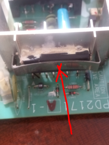

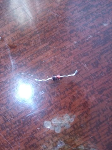

https://ibb.co/fdSHKtC так оно и есть! предохранитель я заменил на другой нету Сирано напряжение f820 а мне выше тоже писали что может быть в этих str-w6765 и также str-z4479 тоесть я так понял они выходят через q860 он тоже может выйти из строя ? как раз возле ее q860 был выбит деод стеклянные отпоял проверил пробитый а как мне проверить идёт не идёт напряжение в смыли на эти ключи ? ониже так просто не проверяться ?

smart12 писал(а): как мне проверить идёт не идёт напряжение в смыли на эти ключи ?
Ну прозвоните цепь от F820 до первых выводов Q860 и Q880.
smart12 писал(а):возле ее q860 был выбит деод стеклянные отпоял проверил пробитый
D863 MTZJ10B стабилитрон на 10 вольт. На выводе 9 DRIVCC. Наверное питание внутренних цепей управления выходными ключами. :dont_know: Документов нет на микросхему.
Предполагаю что STR-Z4479 не рабочая. :dont_know:

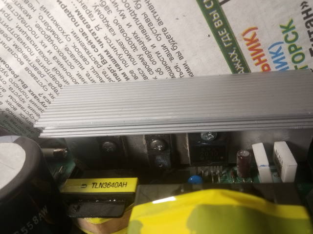

АлександрNZ, оказывается так просто :)) сейчас я прозвонил от предохранитель f820 до ключа Q880 на 1 вывод звониться цепь есть значит он целый Str-w6765 ? тоесть нет обрыва я так понимаю если бы не было бы цепи от f820 придохронитель то был бы обрыв и он не был бы цепи ! а так есть цепь звониться q860 это про него речь идёт ? Изображение если он тоже звониться от предохранитель f820 до ключа 1 вывод q860 ! и вот ещё я заменил на похожий диод та как я не знаю сколько он ват тот показывает обрыв даже если он не в плате стоит значить он битый выходит ? http://vfl.ru/fotos/59d15e8633743041.html
а это родной который стоял там показывает в обрыве значит он не целый ? Изображение . не про нее ли речь идёт q820 марка srx -2036 Изображение как раз сюда не идёт на 1 вывод обрыв показывает может она ?

мне одному кажется :dont_know: или в силовом диоде насквозь прогорела ДЫРКА? :facepalm:

musor, про какой диод силовой идёт речь ? напишет марку его какая дырка там не видел .

речь шла про q860 str-z4479 Изображение так на нее приходит на первый вывод с предохранитель f820 звониться ! и также приходит на q880 str-w6765 тоже через предохранитель идёт ! выше написал про q820 str-2039 а вот на него не звониться с предохранителя обрыв показывает тоесть нет цепи должен ли приходит с 1 вывода на этот ключ str-2039 ?

Отстаньте от SRX2039. Вы же написали что +370 вольт присутствует. Значит SRX2039 рабочая.
smart12 писал(а):и вот ещё я заменил на похожий диод та как я не знаю сколько он
Надо ставить не похожий, а такой как в схеме написано.

АлександрNZ, приходит 370v только на кондицатор самы первый который ! а вот на srx-2039 не мерил что туда приходит или нет ! я в режиме прозвонке проверял есть или нет связь от предохранителя , на первую ногу не звониться может так должно быть ? а вот q880 и q860 звониться на первую ногу в режиме прозвонке или мне может проверить напряжение на выходе на них приходит или нет ? так как мне понять целые они или нет если он и звоняься с предохранителя до ключей q880 q860 на первый вывод тогда выходит целый тогда может стабилитрон поискать такой D863 MTZJ10B стабилитрон на 10 а вы написали что он 10в интересно то что я поставил тогда он сколько вольт ?

:facepalm: SRX2039 как раз и «делает» +370 вольт, она рабочая. Вы не умеете схему читать.

D866A MTZJ10А чтоза такой стабилитрон на 10ампер чтоле вот когда он впаен в плате то его проверяешь в режиме прозвонке коратит а отпаяешь нормально может пересекается с я м то что каратит в плате ? потому что я читал только схему первую страницу а ниже не читал а в середине нашол str-z4479 про нее куда что приходит но не все пока нашел .

он зенер то детский от диода отличить не смок а чтотакое даташита наверно и не слыхал
smart12, -изучай https://datasheetspdf.com/pdf-file/9470 ... /MTZJ10A/1
