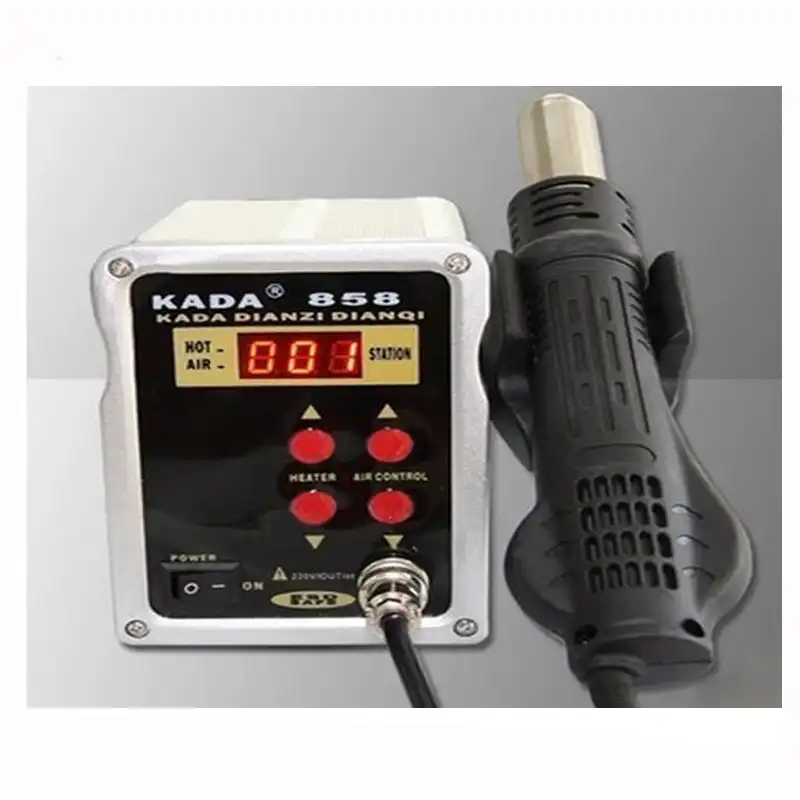

Не знаю, как в других "фенях" :))) , у меня KADA 858,
так ему температуру и скорость воздуха приходится выставлять каждый раз после включения- он сам выставляет 100 градусов и "2" в скорости.. :dont_know:

[uquote="JMC.Hard",url="/forum/viewtopic.php?p=4086345#p4086345"]Так может, АлександрЛ, у него какой-то режим настроек есть? Вроде как посерьёзнее аппарат, чем мой "многонейм" китайский :)[/uquote]
Всё возможно, если к нему описание и было, то давно утеряно- он древний, как г***о мамонта.. Ему где- то лет 15, а, может и больше.. :facepalm: Куплен в "Профи" "относительно занедорого".. Во всяком случае, дешевле, чем сейчас алишка предлагает:

Есть там, АлександрЛ, одна настройка, но это только корректировка.
При выключенной станции нажмите кнопку "+" и не отпуская её включите. На индикаторе будет "0" или какое-то значение, которое кнопочками можно задать от -99 до +99. После паузы станция сама должна вернуться в основной рабочий режим.
Но это только корректировка показаний -- суть, привести показания индикатора к реально замеренной на выходе температуре к одному значению.
Ну а то, что она всегда начинает от "100" и 2-х, то, видно конструкция у ей такая :wink:

А как эта недостанция при выключении на продувку встает или надо вручную температуру убавлять перед выключением?
Сообщения: 44085
По идее, любой фен, перед тем, как остановить турбну, должен "продуться" для остывания до "безопасной температуры", моя КАДА858, при укладывании фена на держатель, продувается на макимальной скорости до температуры в 100 градусов, и выключает турбину.
Сообщения: 20112
Сообщение vlasovzloy »
Не любой, на работе какая то паялка стоит, тоже паяльники 900е, нет такой функции, приходится вручную сначала убавлять кеопками до упора и турбину на максимум
