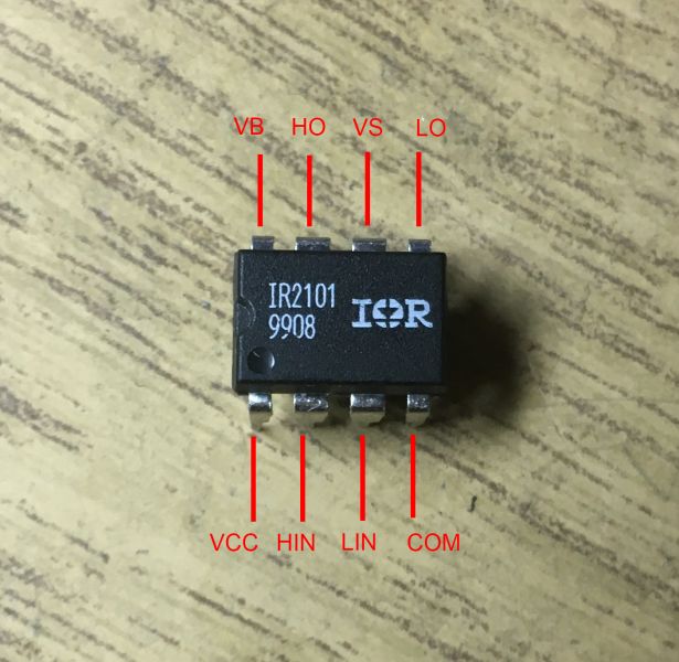

Решил использовать для управления мосфетами драйверы IR2101. Схема подключения — из даташита. В Протеусе все работает, а вот на макетке — ни в какую.
Распиновка верна?
Добавлено after 32 minutes 52 seconds:
Вопрос отпал, причина была в низком напряжении при тесте, тогда как, согласно даташиту: "Gate drive supply range from 10 to 20V".

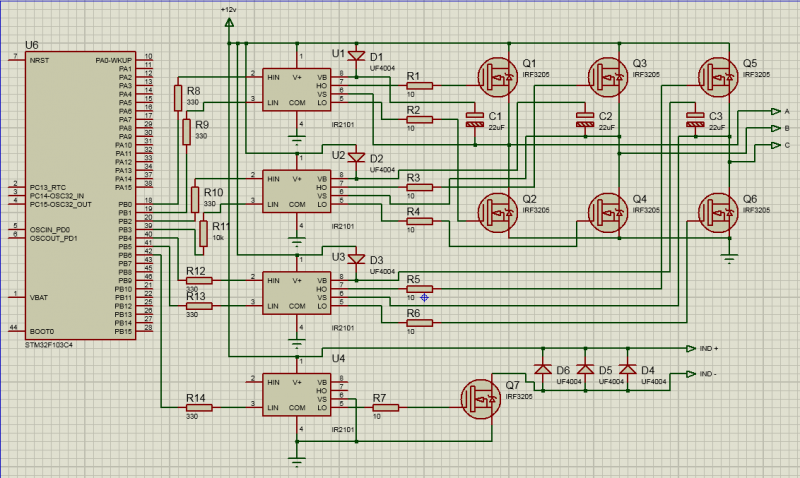

Переделал схему, заменив биполярники полноценными драйверами. Прошу проверить, указав на косяки, дав дальнейшие рекомендации.
Добавлено after 2 minutes 17 seconds:
Уточню, на всякий случай, зачем ключ Q7 в схеме: он управляет током ротора.

[uquote="musor",url="/forum/viewtopic.php?p=4089606#p4089606"]вот купили вы гавно где такой каРязанцев Владислав, экономисть супир пупер оптимизатор создалдевайс качающий триак по гати прям от мк.... например управлялку светом при любом чихе например лампа дала дубу.. триак выгорат а 230в попадает на порт МК он тож тотла...и придется потреблятям покупати таки новый девайс[/uquote]
Ну поставишь ты туда транзистор и к сгоревшим приборам добавится ещё и он. И пользователь всё так же пойдёт за новым девайсом. Не в ремонт же.
Сообщения: 6673
Откуда: Протвино
Сообщение AlexS4 »
[uquote="JustLetMeEnter",url="/forum/viewtopic.php?p=4089677#p4089677"]По-быстрому нарисовал схему 3-х фазного частотника, используя вариант подключения биполярников с общей базой, управляющих мосфетами:
Проверьте, пожалуйста, кому несложно.
P.S.: Саму программу управления ключами на STM32 уже написал — работает чуть лучше, чем идеально. Проверял по ЛА. Сейчас самую большую сложность представляет именно силовая часть.[/uquote]
по мелочи : резисторы в базах вобщем бессмыслены, все базы можно напрямую на 3V, полезнее резисторы в эмитерах, они защитят MCU при пробое затвора. ток в коллекторе на низком лог выхода будет ~2.5V/R.
но сама схема - шлак потому что:
-напряжения затворов верхних фет добавляется к падению на их каналах (верхние плечи работают в линейном режиме, это совершенно недопустимо! это 1000кратные потери в тепло.
-емкости затворов мощных fet это множество nF которые надо разрядить за uS (чтоб уменьшить энергию на закрытии канала) тоесть токи около 1A, stm не вытянет :))) без усилителей тока ну никак не обойтись. открывать fet при индуктивной нагрузке можно немного медленнее но всетаки не резистором в 10k, ну никак.
вот классический драйвер для полумоста на n-fet. по 3 транзистора на каждый затвор, D2+C3 - динамическое питание затворов верхних fet (оно улетает выше напряжения питания моста при открытии верхних плеч). кстати при при применении IC драйверов для питания верхних затворов делают также.
Добавлено after 13 minutes 17 seconds:
[uquote="JustLetMeEnter",url="/forum/viewtopic.php?p=4090640#p4090640"]Переделал схему, заменив биполярники полноценными драйверами. Прошу проверить, указав на косяки, дав дальнейшие рекомендации.
Уточню, на всякий случай, зачем ключ Q7 в схеме: он управляет током ротора.[/uquote]
еще нужен диод параллельно индуктивности ротора чтоб защитить фет Q7 от самоиндукции на выключении.
и можно прикошачить ~ 390R резисторы между stm и входами драйверов, они оставят stm шансы выжить при пробое/обрыве земель у драйверов, для 12V этого достаточно.

Благодарю за схему драйвера для полумоста. Управлять планируется генератором от «Восьмерки», из которого были изъяты диодный мост и «шоколадка». То есть, теперь это 3-х фазный синхронный электродвигатель. В принципе, установка датчиков Холла возможна в дальнейшем.
Отдельное спасибо за то, что разжевали домохозяйке, зачем верхним ключам необходимо дополнительное питание! :)
Вот схема, с учетом изложенных рекомендаций:
Надеюсь, теперь шансы на благоприятный исход увеличатся? :)

Сообщения: 6673
Откуда: Протвино
Сообщение AlexS4 »
3диода перебор, 1 диод 1..2A c запасом, если есть сомнения то шоттки чтоб меньше рассеивать, там подмагничивание же менее ампера средний.
вообще управление двигателем даже простым, синхронным, это целый мир, батарейные и фазные токи, векторное управление, ослабление поля ... даж немножко завидую количеству новых открытий которые ждут на этом пути! 8)
Сообщения: 30
Зарегистрирован: Чт сен 09, 2021 23:40:49
Сообщение JustLetMeEnter »
3 диода влепил, потому что рабочий ток индуктора около 3А, а у UF4004, согласно даташиту, 1А макс. Но раз обратный ток менее 1А, уберу лишние.
Да, уже понял, что серьезно вляпался :))) Вот закончу работу над сим девайсом, тогда обязательно найду время на изучение данной области, т. к. управлять двигателями придется еще не раз.
Вы, так понимаю, через все это уже прошли. Завидуете, потому что не можете испытать этих чувств повторно? :)
