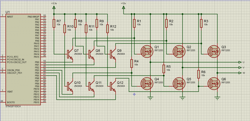

Re: Открытие NPN транзистора высоким уровнем с МК
По-быстрому нарисовал схему 3-х фазного частотника, используя вариант подключения биполярников с общей базой, управляющих мосфетами:
Проверьте, пожалуйста, кому несложно.
P.S.: Саму программу управления ключами на STM32 уже написал — работает чуть лучше, чем идеально. Проверял по ЛА. Сейчас самую большую сложность представляет именно силовая часть.
Для такой задачи скорее всего нужны уже полноценные драйвера. Через 10К ключи будут очень медленно открываться.
Драйвера имеются, брал специально для данной задачи. Просто хотел, по возможности, сэкономить, используя биполярники, коих килограмм в запасе.Для такой задачи скорее всего нужны уже полноценные драйвера. Через 10К ключи будут очень медленно открываться.
В остальном схема верна? Можно обойтись без защитных диодов?
Используйте вместо биполярного транзистора MOSFET Si2302DS в корпусе SOT23 (совсем мелкий и стоит 3 рубля). При VGS = 2.5 V он имеет ток через сток 2.4 А.
Понимаю, что проблемы создаю себе сам. Однако хотелось бы сделать частотник из того, что есть. А есть биполярные NPN транзисторы и мосфеты с N-каналом. Есть еще драйвера — их сразу взял, если биполярниками отделаться не получится.И все Ваши проблемы уйдут с полпинка.
Добавлено after 1 minute 32 seconds:
Резисторы на 10K были выбраны пока что просто для ограничения тока. Какой номинал следует использовать при частоте переключений от 1KHz?Через 10К ключи будут очень медленно открываться.
