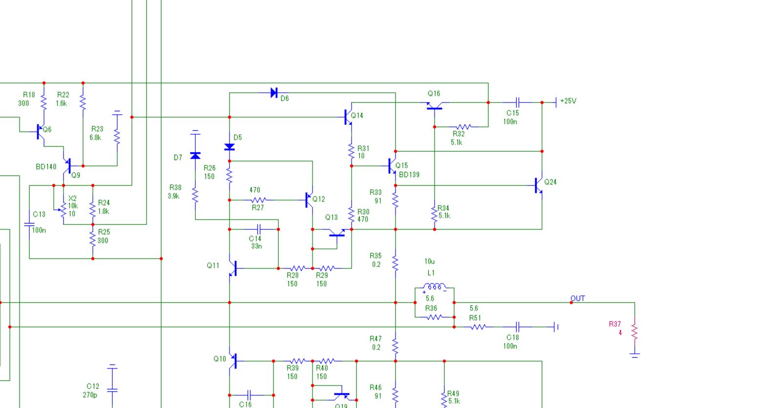

про кумир, ленивые товарищи любят простые способы что то улучшить, и я не исключение.
УМ кумир, точнее половинка выхлопа с зашиткой. А защитка то с ебанцой, то россияням похер, ТАГИЛ!!!
Гармоники менить будет так. 20К 1В на под хвост и никаких соплей.
Обратите внимание на уровень 3ей гармоники.
А теперь чуть подрежем защитку, точнее выкинем триггерную нашлепку и изменим время сработки.
И как там с гармониками?
в 5 раз меньше мать его фанафарик боярышника....
в железе дороботка показывает себя хорошо, звучит кумЫр молодеци лучше.
тьюс...

Пишу по оригинальной пр. схеме
V25 V28 убрать, они следящее питание для низковольтных слабых 315 и 361. Заменить V26 V27 на 2N 5551 2N5401. R44 R46 R45 R49 переделать под современное решение - между эмиттерами верхнего и нижнего плеча суммарные резисторы соответственно - 910 Ом и 150 Ом. Лучше 820 Ом и 100 Ом. Между базами транзисторов оконечного каскада емкость 0.22 мкФ. В базах выходных транзисторов резисторы 2.2 Ом. Защиту можно убрать - только портит сигнал - подрабатывает на полезном сигнале.
(14.34 КБ) 166 скачиваний
кумир 001.djvu
(95.96 КБ) 121 скачивание
SSkot
Сообщения: 3506
Откуда: Казань
Re: Кумир У-001
Сообщение SSkot »
EMiq, не покажете как микрокап о переделке отзывается?
ZZZ С Нами Бог ZZZ
EMiq
Сообщения: 1035
Зарегистрирован: Сб дек 27, 2014 18:56:00
Откуда: 777 RUS
Re: Кумир У-001
Сообщение EMiq »
[uquote="SSkot",url="/forum/viewtopic.php?p=4173141#p4173141"]EMiq, не покажете как микрокап о переделке отзывается?[/uquote]
Что имеется в виду? Переделка выхода по современному нужна для ускорения переключения плеч и уменьшения задержки в ООС. А это связано с верхней частотой входного сигнала - ее ограничением, для уменьшения динамических искажений. Это будет видно в Микрокап. Я много раз это моделировал для других схем. У симметричного комплементарного выходного каскада ситуация лучше, чем у квази-комплементарного, на одной проводимости выходных транзисторов- меньше сквозные токи, т.е. их можно убрать полностью за счет переделки по феншую. Только надо плавно закрывать выходные транзисторы, что не увеличить уровень искажений коммутации плеч. Поэтому форсирующая емкость в базах выходных транзисторов с резистором, который еще и желательно подобрать по минимуму помех переключения. Неплохо это реализовано в Бриг 001 (Барк) последних версий, в которых комплементарный выход.
R28C13 валят полюс сильно, снижая запас по усилению на 20 кГц. Надо менять транзисторы УН на более быстрые с малами емкостями коллектора -хотя бы КТ940А КТ9115А ( MJE340 MJE350). В предвыход поставить BD139 140 или 2SD669A 2SB649A. Проверить коррекцию на меандре. Усилитель закорректирован под НЧ транзисторы 814 815
Ниже модели после модификации. Динамических искажений нет - на меандре с ограничением спектра входного сигнала. При половинной амплитуде выхода THD =0.005% на 20 кГц. Это его предел. Хотя и не плохой, который надо реализовать в железе правильной трассировкой платы и общего провода.
(64 КБ) 133 скачивания
(122.4 КБ) 127 скачиваний
kumir001_mod1.zip
Модификация модели МС12 mod1
(14.95 КБ) 139 скачиваний
kumir001_mod.zip
(14.26 КБ) 143 скачивания
