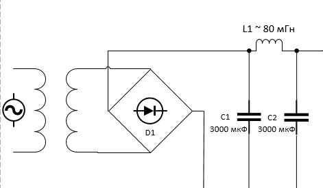

[uquote="Evgen_ex",url="/forum/viewtopic.php?p=4190438#p4190438"]При двух отдельно работающих каналах, нужны 2 вольт-амерметра на каждый канал. И как-то реализовать отображение показаний В, А при подключении перемычки, т.е. последовательном подключении блоков питания. Нужен отдельный вольтамперметр, или мультиметром придтся контролировать...[/uquote]
А в уме сложить показания двух вольтметров уже никак не получается?

Evgen_ex, а может таки готовый модуль с 1 энкодером и индикацией, тогда и грубо и точно и индикация всего что может понадоиться и никаких 6 крутилок )).
если нет то я подобную задачу делал так : одна пара гнезд для подключения вольтметра (щупов мультика)
и рядом с каждым регулятором кнопка подключающая эти гнезда к нужному выходу или нужному шунту для измерения тока. кнопка должна модержать 2 замыкающие группы. для защиты от одновременного нажатия 2х кнопок - каждая из кнопок подключается к цепи парой резисторов ~1k . держим кнопочку, смотрим на мультик, крутим ручку. вуаля ! еще вероятно нужны мощные кнопки для замыкания выходов накоротко (после шунта) для установки СA непосредственно по показаниям.

AlexS4 писал(а):Evgen_ex, а может таки готовый модуль с 1 энкодером и индикацией, тогда и грубо и точно и индикация всего что может понадоиться и никаких 6 крутилок )).
Такие существуют, чтобы входное было до 40 В и выходной ток хотя-бы 5А? Я что-то не находил.
АлександрЛ писал(а):если нет то я подобную задачу делал так : одна пара гнезд для подключения вольтметра (щупов мультика)
Думаю ограничиться двумя отдельными системами на 2 пары гнезд, пару вольт-амперметров, по 3 крутилки на каждый канал и одному тумблеру вкл/выкл на выход. А коммутацию осуществлять на самих "бананах", она будет крайне редко применяться, когда потребуется больше 35 Вольт напряжение. Вот так примерно вижу (вольт-амперметры, тумблеры и переменные резисторы не указаны):
С диодами мудрить думаю не стоит, пользоваться будем знающие люди. Перед последовательным подключением будем выставлять зеркально ток и напряжение на обоих каналах.
Что касается преобразователя, пишут, что для стабильной работы нужно входное напряжение не более 30 В.
Для удешевления проекта, вместо ИБП, такой БП на каждый канал сконструируем, придется отмотать вторичку, чтобы было меньше 30 В на выходе:
я же кидал название RD6006W, USB, Wi-Fi, 60 В, 6 А

100мВ пик-пик это очень много! БП этот говно. Правда не факт что ТС сделает лучше. :))
Для начала нужно понять для чего это делается и какие параметры надо получить!

kentgaryk, 100 мВ что-то уж прям совсем... 50 - 75 мВ шумы у обычных DC/DC в максимуме, а в номинале и поменьше. Из чего ж его собрали...

Martian, 3.3V 1A это одно а 130V12A это несколько другое, и 100mV пульсаций для одного мож многовато а для другого фантастически великолепно.

так речь о 60 вольт 5 А. или я что-то напутал? Но, я соглашусь, что в больших диапазонах/токах обеспечить малые пульсации сложнее. Но вот только тогда надо два БП, потому что если он и на 3.3 начнет 0.1 В, то в процентном отношении как-то не очень выглядит

фактические пульсации здорово зависят от тока и напряжения даже у одного преобразователя, ну чаще всего вовсяк. напр в классическом случае с ростом тока нагрузки ухудшается фильтрация конденсаторным фильтром из-за относительной реактивности и esr, а c ростом напряжения растет фитбэк коэффициент на который умножается гистерезис sw регулятора по напряжению.
