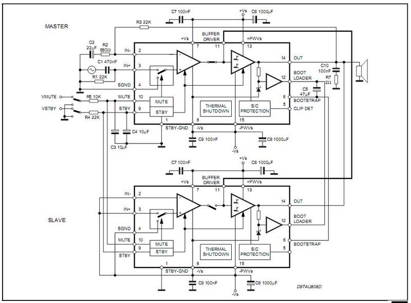

распеновку я имел виду на самой TDa7283 у неё такая https://ibb.co/xL0trKs в итоги надо найти должна ли она 10 контакт званиться через 22ком резистор схеме через него проходить и также пересекаться с 13и7 контактом через этот резистор нету не звониться на 10 контакт а должно ли ? вот в интернете я нашёл даже плату но так мутно видно но понять можно но на 10 контакт не понять это лишь фото .

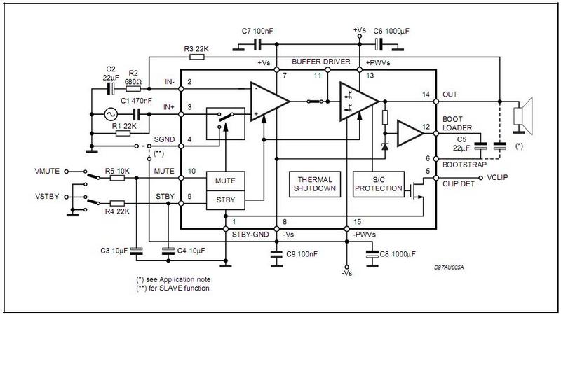

Скачайте наконец нормальный даташит на вашу TDA7293
https://static.chipdip.ru/lib/222/DOC000222912.pdf
там несколько схем включения и разрисованы печатки, как односторонние, так и двухсторонние, не думаю что китайцы заморачивались рисуя свои печатные платы, вот пара печаток из даташита:
Вот схемы включения из даташита:

gsmart, а я то думал печатные платы до понять не мог оказывается схемы из 2х сторон да верх сошлись дорожки интересуют 10 контакт вот выделил что за перемычка нарисована ну значит через резистор уходит если смотреть схему 10ком а где на плате пока не нашёл .
https://ibb.co/zFz5ZDs разве эта не та схема но она без печатной платы ? https://ibb.co/JRqN7bp

[uquote="smart12",url="/forum/viewtopic.php?p=4244812#p4244812"]интересуют 10 контакт[/uquote]
10 контакт это mute, режим тишины/молчания, при закорачивании его на общий провод звук на выходе отключается, при появлении на нём положительного потенциала звук появляется.
Если на пульте устройства есть кнопка mute, то этот 10й вывод подключается через транзисторный ключ для включения/отключения звука, если эта функция не используется, то он тупо подключается через резистор к плюсовой шине питания.
