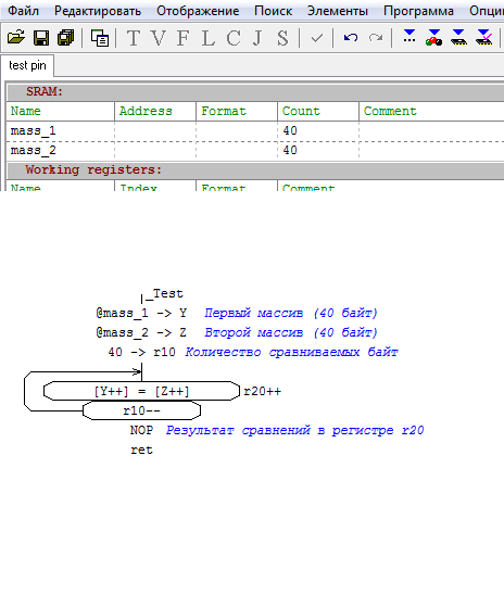

Как вариант, на основе выше предложенных решений. 26 байт кода и 364 цикла сравнения одинаковых массивов.
- Вложения
- (14.96 КБ) 137 скачиваний

[uquote="akl",url="/forum/viewtopic.php?p=4308639#p4308639"]26 байт кода и 364 цикла[/uquote]
Мой вариант: 38 слов – 291 цикл… на выполнение алгоритма при 1 МГц уходит 410 мкс…
