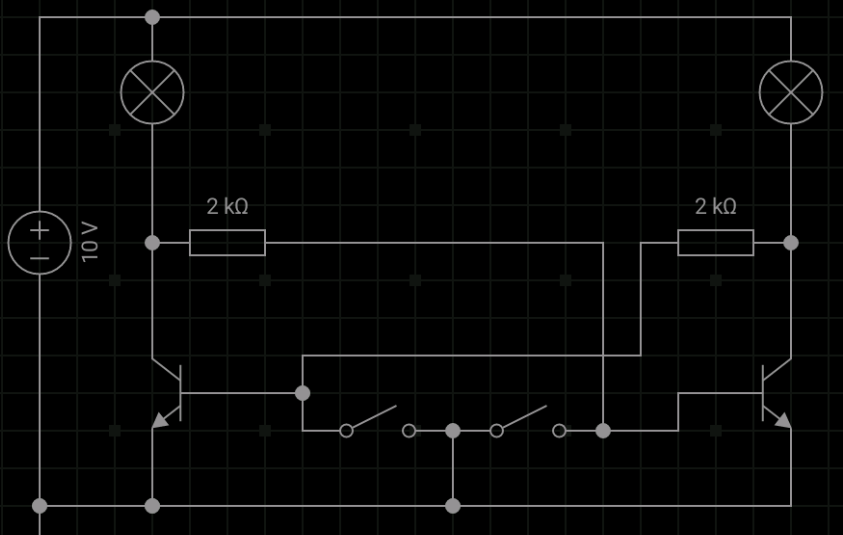

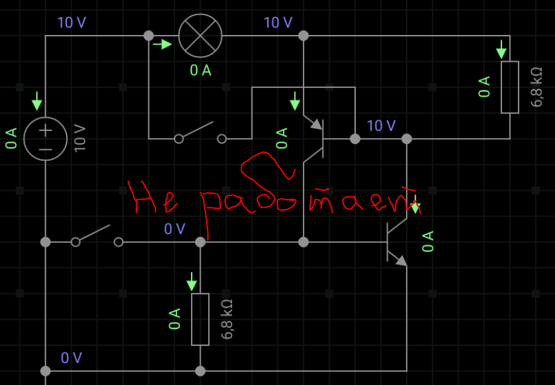

[uquote="vlasovzloy",url="/forum/viewtopic.php?p=4418119#p4418119"]Аналог тиристора на двух комплементарных. На уэ включение, для выключения базу нижнего транзистора коротить на землю. Понадобится 2 транзистора и немножко резисторов[/uquote]
Да, конечно схемка на транзисторах претпочтительнее, тиристоры пока для меня тёмный лес, да и в наличии они думаю есть не у всех, думаю тиристор это самый редкоиспользующийся элемент.
буду думать, как превратить слова в схему, спасибо!
вот, что то такое

Схема выше иллюстративной, для идеи. Блокировок, фильтров, диоды и т.д. нет.
Я бы поставил МК (по крайней мере с элементарным button debounce).

veso74, мк это самое простое, 2 строчки кода, однако тут нужно низкое энергопотребление, чтобы мк не разряжать аккумулятор.
Добавлено after 25 minutes 1 second:
Ну, пока придумать тиристор из транзисторов,
чтобы при нажатии одной кнопки он срабатывал,
а при нажатии другой отключался не получается.
не включается ни с конденсаторами, ни без

Киса сигнал включения не туда подаешь, включи голову

Думаю соберу по такой схеме.
в эмуляторе она работает криво, думаю в детальках будет работать сильно лучше.
НЕТ, ЭТА СХЕМА НЕ ЗАРАБОТАЛА В ДИТАЛЬКАХ(
Последний раз редактировалось Кристиночкакиса Сб май 20, 2023 17:27:14, всего редактировалось 1 раз.

Не, такая схемка тоже не подойдёт, при сигнале отключения она не полностью отключает нагрузку
Наверное нужно сделать на элементе "или" чтобы она или работала или не работала.
И такая схема тоже не работает, при нажатии на первый переключатель вообще ни чего не происходит.
И на не инвертированных тоже не то, но уже интереснее.

схема 2: выключите второй переключатель. Ето кнопки, а не ключи.
схема 3: неверна, вход и выход ЛЕ соединены.
Устройство и принцип работы RS-триггера
RS-триггер
И поставить базовый резистор, так транзистор сгорел будет, и/или микросхема.
