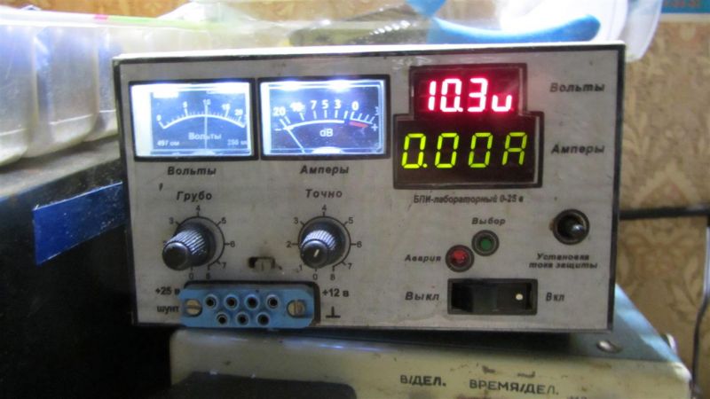

сарагоса
Сообщения: 294
Зарегистрирован: Пн авг 05, 2013 18:59:08
Re: ЛБП
Сообщение сарагоса »
как вставить фото и схему ?
АлександрЛ
Сообщения: 43911
Re: ЛБП
Starichok51
Сообщения: 19053
Re: ЛБП
Сообщение Starichok51 »
Роман приморье писал(а):осталось прикупить сам блок донор и несколько модулей
не обязательно делать версию с внешними модулями АЦП и ЦАП - есть старая версия с внутренним АЦП и ШИМ.
сарагоса
Сообщения: 294
Re: ЛБП
Роман-спасибо за подсказку
но я уже 10 лет тому назад сделал ЛБП из КБП
насчет галетника я же писал что будет самодельный и почему именно ручное переключение
не понятно написал что-ли.
и естественно я его сделаю мягким при переключение
скоро закончу его делать
как сделаю,выложу фотку
а вот насчет Б1-8 было бы интересно посмотреть схемку
что там за схема,что u37 не смог его восстановить
в гугле пробовал найти
но ничего не нашол
только фото
этот хостинг для картинок
у меня не открывался раньше
а то писал-не могу открыть
и ВПН не помогал
а сейчас открылся
попрбовал загрузить фото,вроде получилось
прекратите ругать эту схему
посмотрите на нее внимательно
это-же азбука,велосипед
все подобные БП основаны на этой схеме
чо дурака-то валяете
или скажите, что эта схема плохая
тому изобретателю который ее изобрел
наверное лет 100 назад
