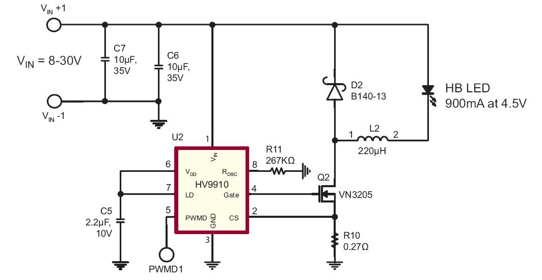

Здравствуйте! Подскажите, пожалуйста, какой step-down преобразователь использовать, чтобы получить на выходе 3,6-3,7В при 2,8А? На входе напряжение 12В, корпус желательно побольше... Собираюсь использовать для светодиода SSC P7 C-Bin LED.
Сообщения: 179
Зарегистрирован: Вт ноя 04, 2008 11:15:49
Откуда: Санкт-Петербург
Сообщение bsyomov »
Для светодиодов надо не _напряжение_ на выходе а _ток_! Существуют специальные драйверы в частности импульсные... Например я использую hv9910, корпус so8, как плюс универсальность - можно питать устройство хоть от сети, хоть от 8V, можно писать хоть мелкий светодиодик, хоть связку мощных(ток задаётся резистором, и определяется полевиком и индуктивностью)... Как минус - внешний полевик - это плата за универсальность... =)
Для вашего случая удобно будет взять подобную микруху, возможно с интегрированным полевиком.
П.С. Ещё раз обращаю внимание - преобразователь должен стабилизировать выходной ТОК, а не напряжение.

Я так понял, что если собирать по приведённой схеме (↓), то индуктивность L2 можно рассчитать по формуле L=Vin*Ton/0.3*Iled
D=Vled/Vin+Vled и Ton=D/f, считая f=50кГц (как в примере), Vin=12В, Vled=3,7В, то L=70 мГн
На какой диод можно заменить D2, и ещё какой MOSFET можно поставить вместо Q2? Все остальные номиналы остаются прежними (как в схеме).
Поправьте, пожалуйста, если где-то ошибся. :P
(44.83 КБ) 1862 скачивания

:idea: Я перерассчитал индуктивность, получается при R11=470 кОм L2=0,07 мГн. (U и I те же)
Осталось транзистор подобрать.
