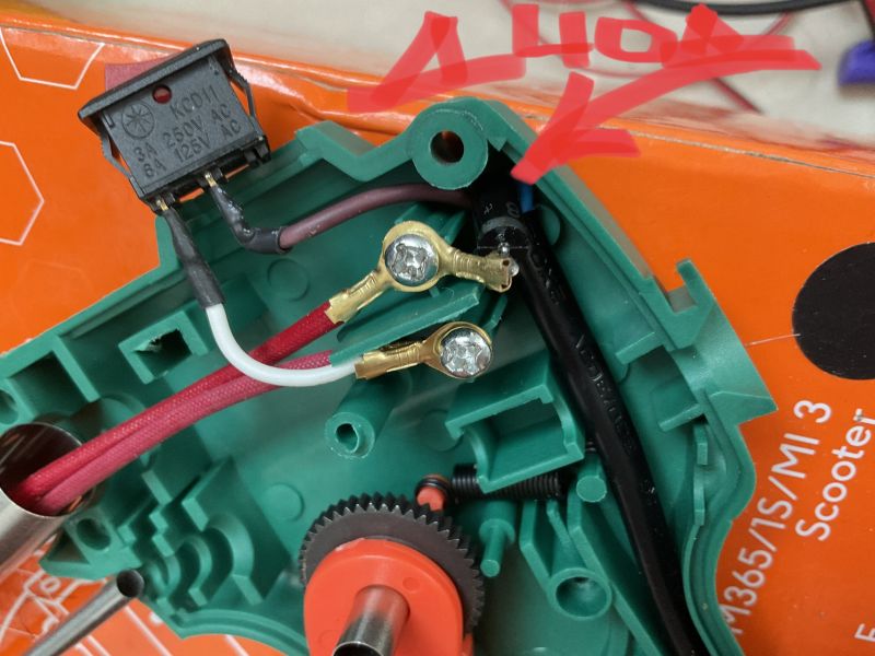

Поставил диод, красным обведен на картинке. Но после диода всё равно тестер показывает те же 220в. Есть ли в списке на картинке подходящий диод, который приберёт напряжение до 110в ? Я купил такуую пачку диодов. Но могу выдернууть из блока питания компьютера диодную сборку например, если на картинке все неподходящие.

[uquote="Dllyur",url="/forum/viewtopic.php?p=4591765#p4591765"]Но после диода всё равно тестер показывает те же 220в. Есть ли в списке на картинке подходящий диод, который приберёт напряжение до 110в ?[/uquote]
Диод - не трансформатор, он напряжение не уменьшает. Физику в школе учить надо было!
А куда это Вы собираетесь пристроить этот диод?

В паяльник на 110в, чтобы работал из розетки на 220в
