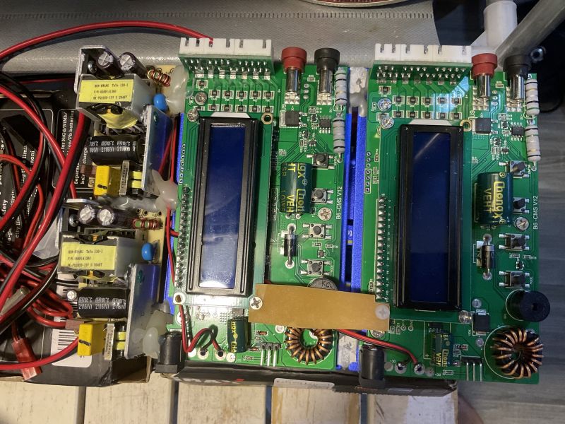

Dllyur, такие зарядки мне не знакомы. Хотелось бы увидеть обратную сторону платы с индикатором. И фото BMS выложите пжлст.

BMS у меня много разных, самая хорошая родная от Хиаоми Миджа м365 про. Она меньше всего шробит батареи. Я не понял фото снизу какой платы надо выложить .
С экранчиком. Если БМС гробит банки, она элементарно не выполняет свою функцию(не работает)

Тут все три с экранчиками. Да и там нет фот снизу. Там корпуса внизу.

Которых два на нижней фотке. Я вообще-то про плату говорил, а не прибор в корпусе. Интересует наличие микросхем, т.к. то, что наверху, никак не может мониторить напряжения на отдельных банках(ног маловато)

sancio, Внизу там нет микросхем, там только мощные транзисторы к радиаторному дну прижаты. Это стандартная плата iMax b6, их полно на картинках гугла или яндекс поисковика можно найти. Чипы там под экраном, экран навесной.

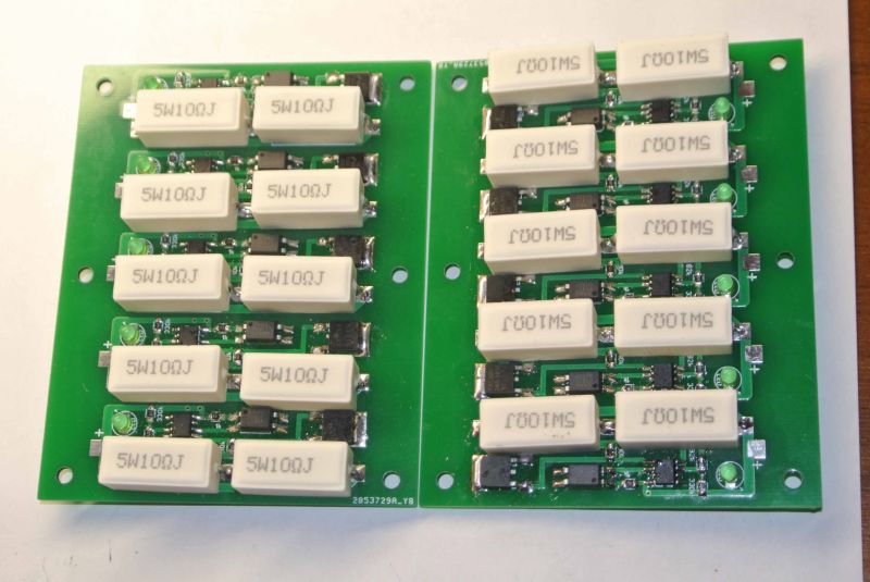

Dllyur, тебе трудно забить в поиск "схемы балансиров для литиевых аккумуляторов"???
Dllyur, в постах Flash#13 в теме Велосипед с мотором есть схема такой балансировочной ячейки.

sancio, у Flash#13 схема сделана на ATtiny13, а это не для каждого подходит.
а на тл431 может сделать каждый.

Я нашел тему и схему. Вот такую штуку я понимаю там сделали? Я не имею возможности такую сделать. Если такие продаютсяя на алиэкспресс, то могу купить. Правильно ли я понимаю, что при достижении напряжения на любой банке 4.20в, банка отключается а чтобы заряядник общий продолжал работать, ему подключается вместо этой ячейки обманка из резистора?
