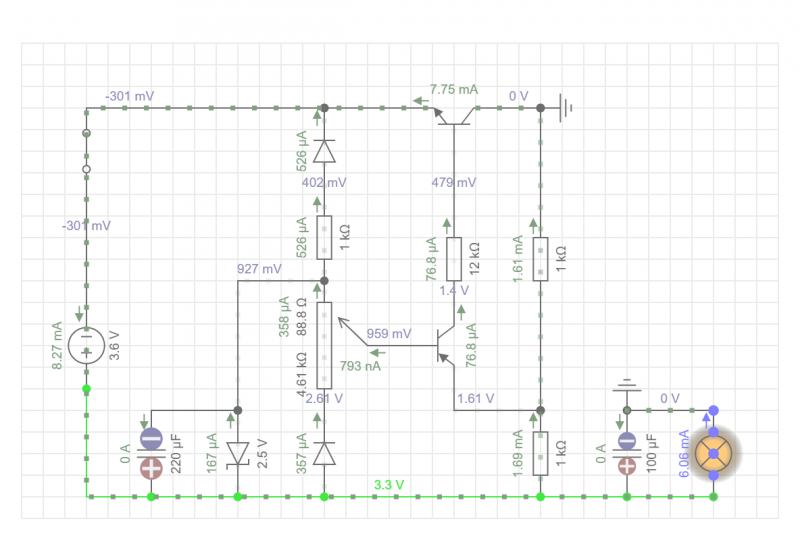

Линейный стабилизатор напряжения 3.3В 1А на дискретике.

[uquote="rhouland4",url="/forum/viewtopic.php?p=4654569#p4654569"]посоветовался с наставником, а тот с высшыми силами, согласие дали на отдельные элементы с числом ног не выше трех.
но, говорили если попробую обмануть с каким либо TL413, 78xx - мне несдобровать,..
[/uquote]
Раз такое сложное ТЗ, то вот Вам схема, удовлетворяющая всем прихотям высших сил:
В моём симуляторе она брыкается, но в жизни всё работает норм.

Re: Линейный стабилизатор напряжения 3.3В 1А на дискретике.
схемы с транзисторами, у которых по несколько эмитеров и колекторов, вот фигушку такое сотворить
лучше может попробовать такой принцип?

npn не пойдёт, тебе нужно насыщение
[uquote="rhouland4",url="/forum/viewtopic.php?p=4654609#p4654609"]лучше может попробовать такой принцип?[/uquote]
Не, не лучше. Тут падение напряжения на переходе управляющего транзистора будет не менее 0,6 В, а это недопустимо. Напоминаю, что напряжение питания всего 3,6 В, в нагрузку должно поступать 3,3 В.
Смотрите предложенную мною схему. Там всё ОК.

а можно схему на дискретных биполярных транзисторах,

[uquote="rhouland4",url="/forum/viewtopic.php?p=4654593#p4654593"]за полевики тоже кол в одно не совсем просветленное место,.. признает Высший разум только биполярники[/uquote]
Ну хорошо, хорошо. Сейчас поищу в своих запасниках секретную схему LDO на биполярных транзисторах.

Без полевиков никогда не собрать с падением в 0,2 в .
Да и tl431
Martian, прицепил документ , там все расжевано .
Да и tl431
Вот Вам секретная схема, извольте:
Надеюсь, сейчас высшие силы останутся довольны.
P.s. Одна маленькая проблемка: чтобы схема работала до одного ампера, управляющий транзистор должен иметь коэффициент усиления по току не менее 10'000. Но эта проблема уже не моя.

Почему применить П214 к примеру. При токе 100мА как раз такое падение будет.jonpim писал(а):Без полевиков никогда не собрать с падением в 0,2 в .
[uquote="jonpim",url="/forum/viewtopic.php?p=4654627#p4654627"]Без полевиков никогда не собрать с падением в 0,2 в .[/uquote]Для советского инженера нет ничего невозможного.
[uquote="Телекот",url="/forum/viewtopic.php?p=4654635#p4654635"]Почему применить П214 к примеру.[/uquote]
там германий , скорее 0,3 будет , а при 1 а еще выше .

Ну а что - ТЗ не противоречит. Что до сложности реализации - религиозные ритуалы часто бывают непростыми.jonpim писал(а):Ага , 10 вт стабилитрон с радиатором
И резистор 0,2 ом 5 вт .
Купить тысячу стабилитронов и выбрать из них полсотни максимально близких по параметрам - чем не медитация или молитва?

Кстати сказать при токе 100мА у многих кремниевых мощных транзисторов напряжение насыщение менее 0,2В
Красивый график и только .
