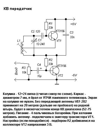

Всем привет!
Сделал по схеме задающий генератор на АМ - средние волны:
Генерит, всё работает, НО когда слушаешь несущую, в середине провал, то есть по краям две полосы, при подачи модуляции они прослушиваются без искажений и громко, чётко, а по середине тихий звук с искажениями, как исправить это?
Транзистор использовал кт 368, витки на L2 менял в меньшую и большую сторону, не помогло. Трансформатора небыло, вместо него вставил резистор на 100 ом и паралельно ему через кондёр 1 мкф подаётся модуляция.

Это называется перемодуляция.
Сообщения: 6247
Сообщение murzistor »
Судя по описанию, ваш генератор-модулятор выдаёт частотную модуляцию. А скорее всего - и амплитудную, и частотную.
Попробуйте схемы на двух транзисторах - с отдельным генератором и отдельным модулятором.

otest писал(а):Это называется перемодуляция.
Это когда звук подаётся большой величины? Я всяко пробовал, и меньше подавал, тогда по боковым полосам просто тихо слышно было а в середине провал так и был.
murzistor писал(а):Судя по описанию, ваш генератор-модулятор выдаёт частотную модуляцию. А скорее всего - и амплитудную, и частотную.
Ещё можно попробовать схему с кварцем, если есть подходящий.
Кварца нет на 1650кГц у меня, только на короткие волны.
Отдельный модулятор это низкочастотный транзистор типа МП 40 с резистором база-коллектор, да, надо попробовать, хорошая идея.

А что вы хорошего хотели получить , если толком не промодулировали свой генератор.
И уверены ли вы в том что слушаете именно ту частоту на которой собрали свой генератор.
Если хотите модулировать сигнал нужен трансформатор, либо в крайнем случае повторитель с диодом.
А вообще правильно будет собрать генератор , буферный каскад в котором произойдет модуляция, и отдельный модулятор. (УНЧ)
В противном случае искажения и уход частоты (девиация ) просто не избежать .

Nikson1 писал(а): А вообще правильно будет собрать генератор , буферный каскад в котором произойдет модуляция, и отдельный модулятор. (УНЧ)
А можно буферный каскад собрать на КТ 368? Не слишком они высокачастотные для этого диапазона? Не будут ли гармоники выше идти...
А основную несущую я определяю по мощности, верхняя она. Ну а больше никак не могу.

Что-то я сомневаюсь насчёт МП40.
В простейшей схеме оба транзистора высокочастотные, второй транзистор тоже усиливает несущую частоту, но коэффициент усиления меняется от сигнала звуковой частоты. Тут надо правильно выставить рабочую точку транзистора модулятора - не на максимум усиления, а так, чтобы коэффициенту усиления было куда расти и куда падать.
Кстати, а как вы выставили рабочую точку транзистора в своей схеме?
Тема тут http://radiokot.ru/forum/viewtopic.php?p=911068
Там уже более сложная схема: четырёхтранзисторный УНЧ, названный "модулятором", хотя сам модулятор - это, по-моему, выходной каскад на ВЧ-транзисторе.
Чтобы ослабить гармоники, применяйте контуры - на выходе, перед антенной, ставится колебательный контур.

Вот так должна модуляция подаваться на второй каскад?
Сообщения: 6247
Нет. Тут первый транзистор - опять УНЧ, он меняет ток через второй транзистор, а значит, будет меняться частота генерации.

Тут генератора вообще нет. Он внешний. А вот "контур" на выходе странный. Уж лучше тогда использовать выходной каскад из схемы из старого журнала из темы http://radiokot.ru/forum/viewtopic.php?p=911068

murzistor писал(а): Кстати, а как вы выставили рабочую точку транзистора в своей схеме?
Здесь я допустил упущение, я не выставлял рабочую точку транзистора, я не совсем понимаю как это сделать. Может в этом вся проблема моего генератора.
Сообщения: 6247
Residentus писал(а):Там модулятор на VT1 вроде собран, модулированный постоянный ток подаётся на коллектор выходного ВЧ усилителя VT2. Или может я не понимаю...
Нету такого термина - "модулированный постоянный ток".
VT1 - это УНЧ.
VT2 - это модулятор.
Я не знаю, почему авторы схем называют УНЧ модулятором. :dont_know: Он вообще отвязан от ВЧ. А модулирует (перемножает) другой транзистор.
Может, модулятором следует назвать весь двухтранзисторный каскад?
Residentus писал(а):я не выставлял рабочую точку транзистора, я не совсем понимаю как это сделать.
Подбором тока базы транзистора.
Только в этой схеме другой способ.
На схеме транзистор VT2 вообще не открыт. Он открывается сигналом с генератора только при одном полупериоде колебаний - это вроде называется режим отсечки - для повышения КПД выходного каскада. После такой отсечки получается куча гармоник и П-контур на выходе необходим, чтобы их ослабить.
А модуляция получается путём изменения питающего тока - чем больше ток, тем больше сигнал на выходе. И рабочая точка настраивается у транзистора VT1 подбором резистора R5 - чтобы напряжение ЭК было половина напряжения питания (наверное, так).

Residentus писал(а):Всем привет!
Собирал такую схемку на кт-315, трансформатор ставил от радиоточки, только уровень звукового сигнала подобрать нужно, в принципе нормально работает для такой простенькой схемы.

Вот тоже простенькая схема.
