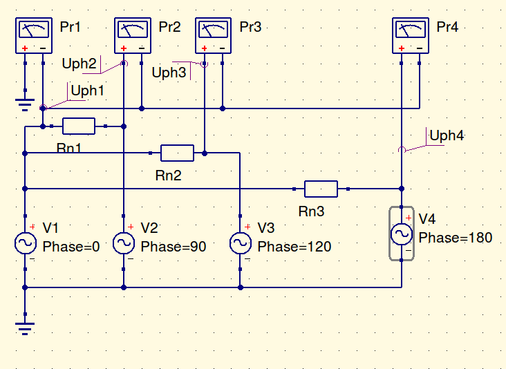

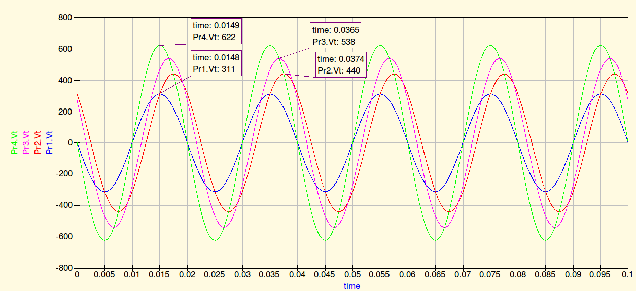

Пришлось нарисовать схему включения нагрузки для трех случаев - со сдвигом фаз в 90, 120 и 180 градусов.
Схема здесь.
А графики напряжений здесь.
Да, многие почему-то забывают, что фазное напряжение - это напряжение относительно земли, и даже если земля не приходит к вам в виде провода, где-то там, далеко, она есть, и все напряжения относительно неё. На графиках выноски с амплитудным значением напряжения, эффективное в корень из двух меньше.
