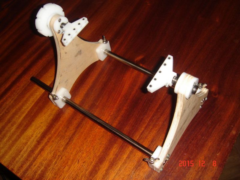

Собрал себе бюджетный держатель по мотивам темы. "Бюджетность" заключается в использовании фанеры для боковых стоек, ответственные детали выполнены из полимера "ТЕКАФОРМ" (полиацеталь). Валы диаметром 10 мм от копира формата А3.
Всё вырезано на самодельном ЧПУ станке в рамках набивания руки по обработке разных материалов. Из недостатков видится хлипкость девяти миллиметровой фанеры (но другой под руками не было), думаю если использовать фанеру 12 - 15 мм, то жёсткость будет на уровне.
barby67, а как фиксируется плата? После каждого изменения положения нужно закручивать?

Легким и хлипким держателем долго пользоваться надоест
Если не лень переделывать и удлинять все оси, то фанера же прекрасно клеится ПВА. Можно вырезать четыре боковины и попарно склеить плоскостями, тем более, если резать их на ЧПУ.barby67 писал(а):Из недостатков видится хлипкость девяти миллиметровой фанеры (но другой под руками не было), думаю если использовать фанеру 12 - 15 мм, то жёсткость будет на уровне.
Так же, как у автора темы... В подшипнике имеются углубления (через каждые 30 градусов) в которые попадают болтики вкрученные насквозь в колесо-ручку.smacorp писал(а):а как фиксируется плата?
Как надоест переделаю, благо дело десяти минут.ppp писал(а):Легким и хлипким держателем долго пользоваться надоест

Начал делать такую же подставку, по размерам автора. Материал-тот же советский 10-мм текстолит. Но вот с направляющими косяк вышел. Направляющие 7мм от принтера. Сверлил на станке сразу 2 боковины стянув их большими зажимами для бумаги. Но то ли станок кривой то ли хз что, но вышло расхождение направляющих в виде буквы V от боковины( Буду пробовать выровнять отверстия, не получится - буду пересверливать под 8-мм направляющую. Благо что в запасе лежит 2. Выйдет что, выложу. Но уже явно после НГ, а может и после 10 числа, т.к. на работу только с 11 (
Не надо пачками на китайских станках сверлить. Ну или стягивай струбцинами, зажимы для бумаги очень слабые.
Дурака учить, что мертвого лечить
- Сообщения: 153
- Зарегистрирован: Пн окт 20, 2014 11:30:06
Станок не китайски, а вполне себе советский. Стянуто зажимами было хорошо, ничего не болталось и не двигалось. Проблема оказалась в самом станке -старый он( Вот и дал отклонение. Посмотрим, если до 11 числа не исправлю надфилем, то переделаю под 8-мм направляющие.
Для того, чтобы получить максимально возможную соосность, я обе детали стягивал двумя винтами М4, под которые сверлил технологические отверстия в тех местах текстолита, что уходят в обрезки.GoogleRU писал(а):Станок не китайски, а вполне себе советский. Стянуто зажимами было хорошо, ничего не болталось и не двигалось. Проблема оказалась в самом станке -старый он( Вот и дал отклонение. Посмотрим, если до 11 числа не исправлю надфилем, то переделаю под 8-мм направляющие.
