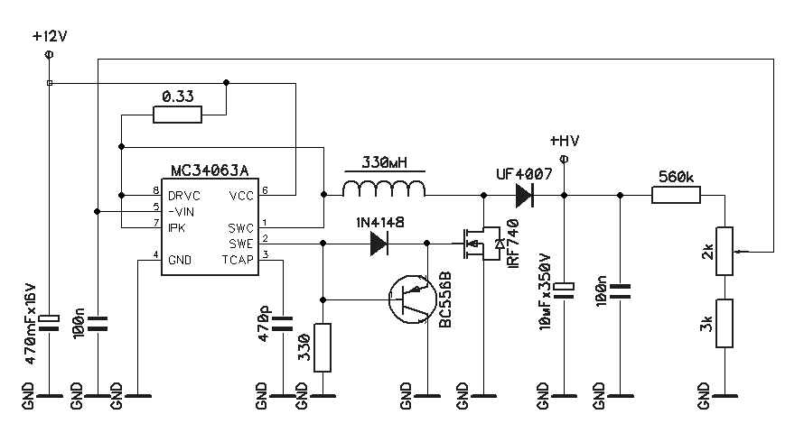

Сообщение Сирожа »
Понадобилось в этой схеме подстроечник заменить на переменник, а с номиналом 2k переменника не оказалось. Есть 1k и 10k, поставил с более близким номиналом 1k. Изменились пределы регулировки.
С 2k были 155 - 242В, с 1k стали 180 - 242В. Попробовал методом тыка заменить 3k на 3,9k стало 142 - 180В.
Как правильно рассчитать сопротивления под 1k или 10k?

Сообщение uldemir »
Напряжение стабилизации 34063 - 1,25в. Дальше - простая пропорция.
например, движок в верхнем положении. R полное 560+2+3=565к, Нижнее плечо = 2+3=5к
1,25 - 5к
Х - 565к
Х = 565*1,25/5 = 141в

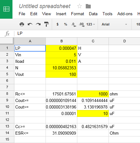

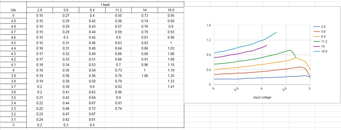

Итак, я дал этому преобразователю полную нагрузку. И даже, чуть больше. Вот результат измерений:
Нагрузкой служили 6 ламп ИН-16 каждая с резистором 10к. При горении на резисторе падало 28 с копейками вольт, поэтому я принял, что когда одна лампа горит, ток потребления 2.8ма. И так я проверил при одной, двух, трёх итд горящих лампах. Выходное напряжение выставлено было 180в и во всём диапазоне не менялось (там где менялось виден спад нагрузки). так при нагрузке в виде одной лампы преобразователь давал 180в при питании от 3.1 до 6 вольт. При большей нагрузке нижняя граница поднималась.
Преобразователь выполнен на микросхеме LM2577 по топологии flyback. Схема соответствует даташитной.

Сообщение a_winner »
Красота! А почему такое огромное значение выходной ёмкости получается и будто наоборот мин-ном-макс значения потребляемого тока?
Errare humanum est
Сообщения: 7383
Откуда: 845-й км.
Сообщение uldemir »
А это для стабильности ШИМ контролёра. По расчетам надо 3.1мкФ, я впилил 10, с учетом, что у электролита всё-равно ёмкость со временем падает - чтобы не вылезло за пределы. ESR у него 31ом - это с запасом. А мин-ном-макс - всё верно: чем выше напряжение - тем меньше потребляемый ток.
Или удивляет большая входная ёмкость? Ну дык - токи то нешуточные. Чтобы при 4.5 вольтах вкачать необходимую энергию в дроссель - такая ёмкость и нужна. Иначе, эти токи будут вытаскиваться из блока питания по длинным проводам. Я т схалтурил - впаял всего 3300.
