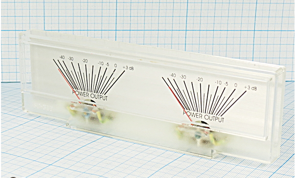

..я б вот такие взял - красиво, прикольно..правда, они с током полного отклонения 500мкА, но на ОУ - как нехрен делать..и подсветку просто организовать..

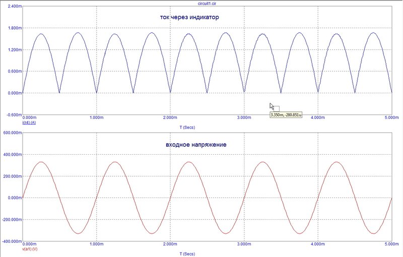

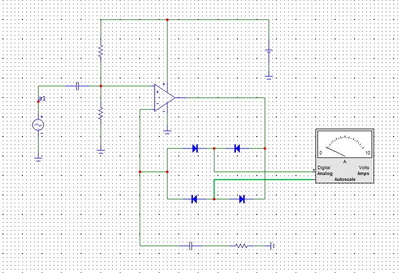

..а вот еще одна версия стрелкопоказометра - причем, классика жанра - чистое двухполупериодное детектирование входного сигнала - что особенно рекомендуется для стрелкопоказометров, поскольку реальный звуковой сигнал асиметричен..
..причем, выходной ток ограничен только мощностью выходного каскада ОУ - с NE5532 он может запросто достигать 5мА - т.е, в 10 раз больше, чем необходимо.. :music:

Мутить одиозный стрелочный измерительный комплекс, измеряющий RMS реального сигнала произвольной формы с погрешностью 2%, для германиевого усилителя на четырёх транзисторах - это слишком замороченно. Надо что попроще, например, вот это:

ssc писал(а):если по размерам шкала большая - это будет прикольно..
Большая шкала - это да.
Смотри ssc, какой ИНДИКАТОР
дедушка давненько другану замастырил.
Не звука индикатор,но с часами.
Шкала 300 мм.
Тута, в теме про часы ,ещё тогда размышляли .
Это часы с вольтметром или вольтметр с часами?

oldbulb писал(а): Надо что попроще, например, вот это:
..угу.. :tea: ..проще.. :tea:
..чудилко тут в паре транзисторов заблудилсо - хотел уже алкОголем горе залить - а от этого он нажретцо просто в гусли.. :facepalm:
