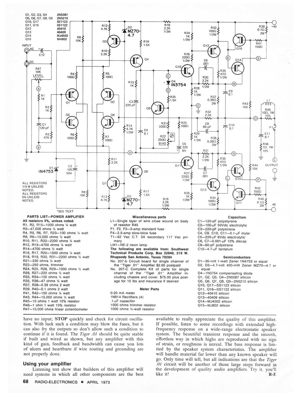

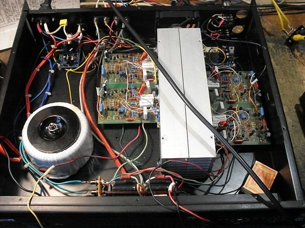

[uquote="as265",url="/forum/viewtopic.php?p=4790007#p4790007"]дифкаскад без токового зеркала - та еще фигня, там нуль схемы не совсем температурно стабилен, при прогреве транзистора УН нуль поплывет, и ток покоя ДК нужно по температуре связывать с Б-Э падением транзистора УН[/uquote] Верёвочькой? Или синей изолентой?
Почему вот здесь никто никуда не плавал безо всяких, прости осспаде, токовых зеркал, и в четырёх других таких же усилителях? дараhаярюдахцэя, шо я неправильно делаю???!!!
(254.4 КБ) 17 скачиваний

это для адептов семит ричных схем, это что-то типа сделать схему, у которой без эмиттерных резисторов везде-везде совсем не устанавливаются режимы. ну никак
уж лучше бы токовое зеркало на двух копеечных транзюках

Кто на ком у вас стоял, простите? Или это такой энурез по фото?

говорю. понаверчено для понту, а реально от этого лучше работать не будет
Добавлено after 44 minutes 34 seconds:
я бы сказал примерно так, что этой схеме предшествовало "выборочное чтение букваря с обстоятельным обходом стороной теоретической базы усилительных схем с ООС"
потому что если сделать схему, у которой режимы по постоянному току не устанавливаются без поллитрынапихивания везде местных эмиттерных оос, которые значительно роняют усиление в петле обратной связи и увеличивают нескомпенсированную разность напряжений на входах дифкаскадов...
то есть токи покоя каскадов и иже с ним
вот схема ланзар - это оно же и есть, только без такого хитро нарисованного выходного каскада с загнутым начертанием транзисторов, которое если нормально перерисовать, окажется, что никаких чюдадействиных свойств там нет
то, что пОять Вы можете, я как бы не сомневаюсь...

...Похоже на схему автомобильного усилителя средней паршивости... :dont_know: :))

трехступенчатый выходной каскад так-то не от хорошей жизни применяют, в общем как...

[uquote="As",url="/forum/viewtopic.php?p=4790273#p4790273"]...Похоже на схему автомобильного усилителя средней паршивости..[/uquote]
Ну а что там, олдскул. 1973 год.
Кстати он не так уж плох, но как уже сказано выше, немного капризный в настройках.
В автомобили , уже большинство на D класс переходят.
Качество -цена норм.
У меня только кореец AB класса на твитеры работает.
А на тяжелую артиллерию НЧ и СЧ , D класс рулит.
Ни фонов , ни искажений, ни просадок больших.
Запас просто огромный по сравнению с АВ усилками.

не так уж и плох, но очень нерационален в трудозатратах, можно значительно лучше и проще
Добавлено after 5 minutes 24 seconds:
"защита" от КЗ в виде ограничения выходного тока от КЗ спасать будет весьма и весьма условно (при КЗ на транзисторе максимальное напряжение и максимальный ток), защита от КЗ должна быть триггерной, то есть при возникновении КЗ быстренько переводить усилок в стендбай (с полным закрытием транзисторов). потом ждать секунду и снова врубать, то есть сам ток КЗ должен течь короткое время и с ограниченной частотой повторения
