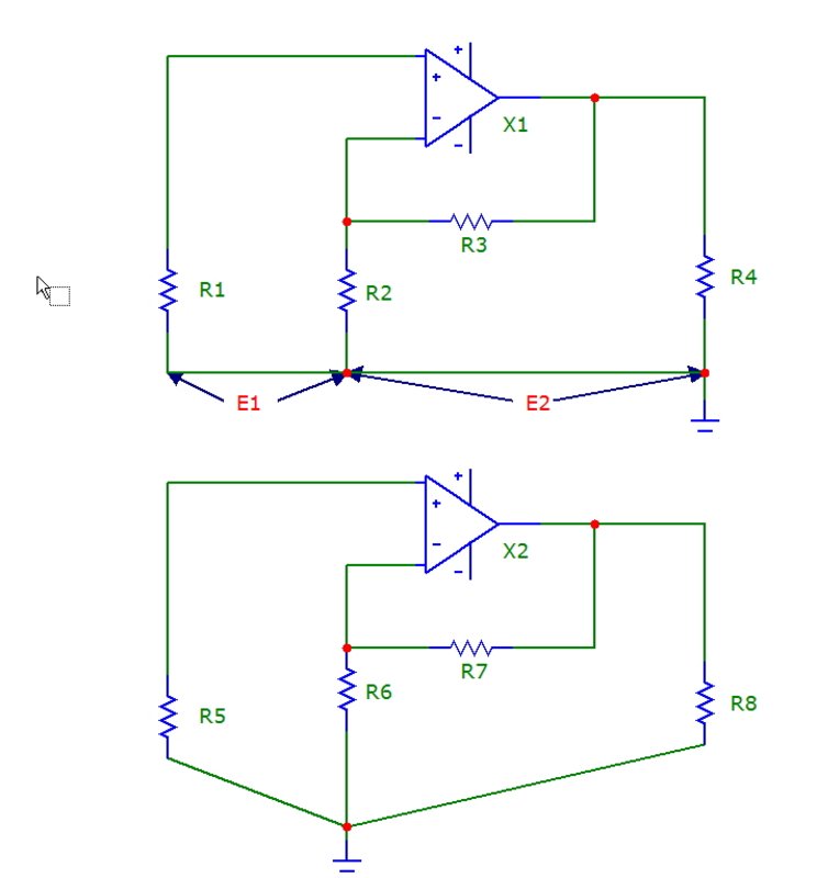

..тогда - по текущему вопросу - а нарисуй-ка, к примеру, не инвертирующий усилитель - вот тебе и отгадка.. :)

..перед вами две схемы не инвертирующего усилителя, которые схемотехнически абсолютно одинаковы..
..но - топологически - есть разница.. :tea:
..в первом случае ток через нагрузку, ток потребления ОУ, протекая через участки Е1 и Е2 создает на них падение напряжения, проще говоря, между началом Е1 и концом Е2 действует ЭДС, которая приводится к не инвертирующему входу ОУ, взаимодействуя с полезным сигналом, это порождает не только фон, но и дополнительные комбинационные составляющие (гармоники)..
..во второй схеме - эти узлы объединены в одну точку - т.е, разницы потенциалов не возникает..соответственно, не возникает и приводимой к не инвертирующему входу помехи..

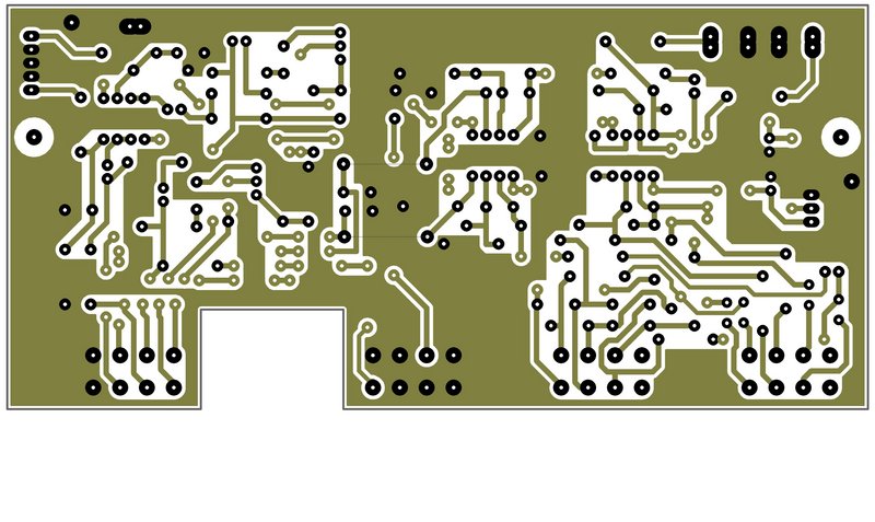

..теперь смотрим разводку платы..
..топологически общая шина разведена так, что имеет максимальную заливку - не только по контуру платы (что действительно не правильно), а и дополнительные полигоны, практически превращающие этот слой в сплошной полигон - т.е, импеданс любой произвольно взятой точки будет равен импедансу в любой такой же точке по всей площади заливки - поэтому никакой ЭДС не возникает..
..причем - ботегу это уже было сказано - ну, кто ж виноват, что его в детстве на кафель уронили и у него память отшибло.. :)

короче. точка схождения земель должна быть где то по центру , да нет ?
ssc
Сообщения: 24438
Сообщение ssc »
AndreyZZ писал(а):короче. точка схождения земель должна быть где то по центру , да нет ?
..абсолютно неважно - важно, чтобы на этих участках не происходило то, о чем я говорил ранее - т.е, разности импедансов..
..к примеру, возьми сплошь залитый прямоугольник, внутрь него помести три точки - неважно, где они будут - с краю ли, по центру, и т.д
..данной бякой, к сожалению, практически поголовно болеет вся совковая, с позволения сказать, "звуковая аппаратура".. :)
Последний раз редактировалось ssc Ср май 10, 2023 00:43:17, всего редактировалось 1 раз.

..посмотри на свою видеокарту или материнку на компе - увидишь.. :) ..там даже целые слои в многослойке (больше двух слоев) отводятся под земли и питание - иначе никак.. :)
