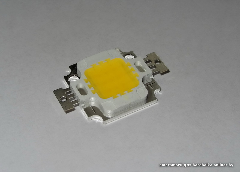

У меня созрела идея переделать их под "драйверы" для нескольких десятиваттных светодиодов:
На каждый светодиод по своему драйверу, светильники будут разными в разные места. Перенесу всё на новую более компактную плату, с соответствующей выходной частью.
Ну начал я изучать из каких деталей состоит высоковольтная часть, нашёл значит схему для этого блока питания:
Сравнил, всё вроде совпадает, кроме снабберной цепи на первичной обмотке трансформатора. На схеме она зачем-то дополнена дросселем L1 и конденсатором C5 на 100 pF, ну да ладно, как сделано, так и сделано, опыта у меня тут не много, просто перенесу как есть, не вникая. Но сравнивая с реальными платами, заметил что включение этой цепочки немного другое!
Так вот вопрос второй, пункт первый: Где ошибка? В схеме, или на реальной плате? Или это равноправные варианты?
Раз уже заострил внимание на этой цепи, просмотрел их на остальных платах, один в один, но зато увидел что резистор R3, который на схеме 27 кОм на плате 47 кОм, и ВСЕ В ОБРЫВЕ! На всех имеющихся у меня платах, при выпайке одной ножки, мультиметр показывает их сопротивление плавающее в районе 30-70 мегаОм! Следов потемнения повторяю нет нигде, не на этом резисторе, на не микросхемах! При включении в сеть, все запускаются и выдают положенные напряжения! Как же ШИМ не помер ещё от обратных выбросов? Спасло наверное то что я их не нагружал на полную мощность? :)
Ну в общем по этому узлу всё, теперь тот-же второй вопрос, пункт два:
При переделке на новую плату, и новую выходную часть, я в раздумьях на чём эту выходную часть сделать, думаю что будет достаточно такой:
Скажите в чём преимущество вышеприведенных вариантов на LM358? В точности стабилизации и низком падении на резисторе-датчике тока? Для 0,8 Ампер (тот десятиваттный светодиод) на резисторе получается 0,55 Вольт при сопротивлении 0,7 Ом это 0,4 Ватта, грубо говоря, полуваттный поставлю и делов. :) Как думаете достаточно будет такой схемы? И если нет то ПОЧЕМУ? Она мной кстати уже испытана при двух переделках БП от струйных принтеров, отрезал (реально ножницами по металлу :) ) кусок платы с выходной частью, и подключил платку с вышеприведенной выходной частью на TL431.
Вопрос третий:
Я нигде не нашёл, какую мощность можно снять с приведенного преобразователя? Без радиатора для микросхемы, или с родным (по фотографии) радиатором? По документации, у микросхемы мощность 75 ватт, но это я думаю при хорошем охлаждении!

Ну указанный мной ток 0,8 Ампер, для данных светодиодов, думаю достаточный запас? Радиаторы будут от ЦП. Стабилизированная через около часа температура 55 градусов.
