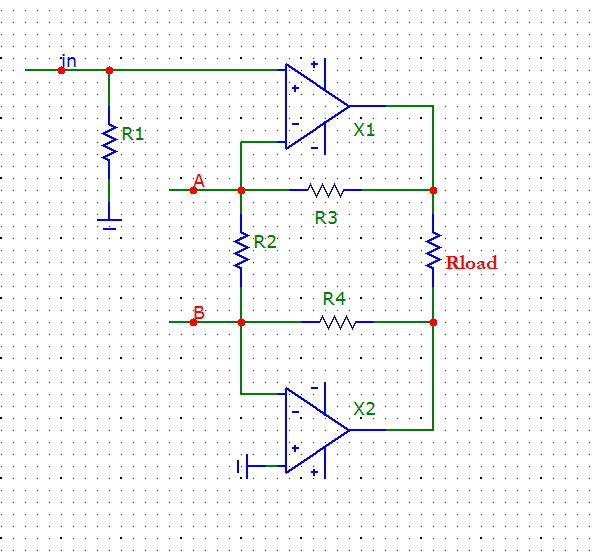

AndreyZZ писал(а):нарисовал
1)..я бы входной фильтр собрал на ОУ - этот реально поганый..
2)..у тебя усилитель содержит дифкаскад - сформировать противофазные сигналы можно и самим усилителем - без отдельного узла - думай как..
..докажи, что ты умнее ботега и этой..абвэгэдейки.. :)))
Даже проще можно сделать - просто на вход второго усилителя потеть сигнал с выхода первого. С соответствующей цепочкой согласования сигнала, конечно.
Схемы в интернете есть готовые. Например, для TDA2003.

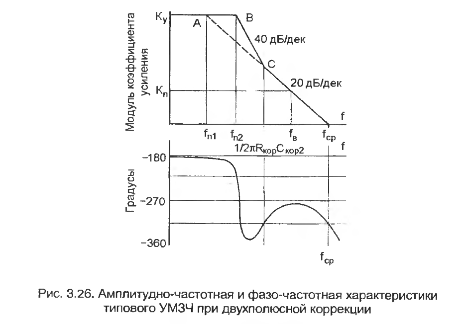

Ладненько, ссц, придётся тебя посвятить.
(107.84 КБ) 80 скачиваний
Таки шо ? Бывает ДВУХПОЛЮСНАЯ КОРРЕКЦИЯ Миллера ?

:facepalm: Трехполюсная коррекция Миллера - это в суе уже просто генератор.
Сообщения: 2412
Сообщение АВК »
Ага, Муркиз, в СУЕ так, а на деле почему то работает.... :dont_know:
Но, вообще то, я эту 3х полюсную для воспитательного процесса привёл.
Делать смысла мало - деталей НАМНОГО (на 2 в каждый канал) больше, а выигрыш мизерный...
А вот 2х полюсная коррекция людьми используется много и часто.
К примеру недавно видел в Шушурине78. Вот даже там....
Последний раз редактировалось АВК Ср июн 05, 2024 10:09:34, всего редактировалось 1 раз.

[uquote="АВК",url="/forum/viewtopic.php?p=4587612#p4587612"]Бывает ДВУХПОЛЮСНАЯ КОРРЕКЦИЯ Миллера ?[/uquote] Коррекция - да. Эффект - нет. ssc прав. Учитесь использовать термины, а не как мартышка, засовывать очки в жопу и разглядывать таким образом окружающую среду и прочие дни недели.

Martian писал(а):Коррекция - да. Эффект - нет. ssc прав. Учитесь использовать термины, а не как мартышка, засовывать очки в жопу и разглядывать таким образом окружающую среду и прочие дни недели.

ssc писал(а):2)..у тебя усилитель содержит дифкаскад - сформировать противофазные сигналы можно и самим усилителем - без отдельного узла - думай как..
..есть очень элегантное решение:
..здесь Х1 включен как обычный не инвертирующий усилитель, с Кп=1+R3/R2, Х2 - как инвертирующий, с Кп=R4/R2, для корректной работы необходимо лишь соблюсти равенство коэффициентов передачи, а именно: 1+R3/R2=R4/R2, учитывая, что сами усилители содержат дифкаскад - т.е, по сути, являются чуть ли не полноценными аналогами ОУ, это означает, что рабочая точка в обоих плечах будет поддерживаться с высокой точностью, и в принципе, разделительный кондесатор в цепи нагрузки не нужен..
..по такому принципу построены мостовые усилители в интегральном исполнении, к примеру, для авто..с той лишь разницей, что они содержат источник Uref для правильной работы встроенных усилителей..
..я об этом тоже писал 4-ре года назад (если не больше), но долбодятлам вроде АВК проще писать всякую бредятину про "двухполосный миллер".. :)
..p/s - скажу больше - по такой топологии очень легко организовать устройство автоматического слежения за рабочей точкой (половина питания на выходе), которая будет с высокой точностью поддерживаться при изменении питающих напряжений - т.е, ограничение выходного сигнала всегда будет симметричным в обоих полуволнах, а так же устройство автоматической установки тока покоя - в диапазоне питания от 6 до 20В ток покоя будет поддерживаться неизменным..
