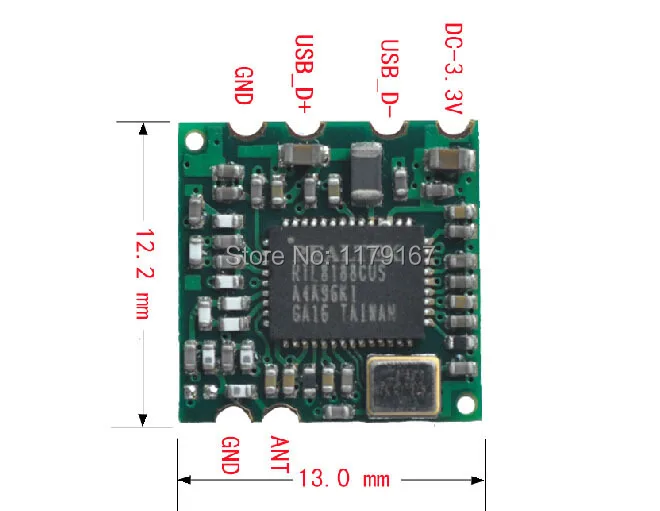

Досталась передняя морда от автомобильного головного устройства (7" матрица HannStar HSD070IDW1 с сенсором).
Матрицу вообще можно как-то запустить отдельно? Она не битая, её шлейф (золотистый слева) - целый. Если нужен для этого какой-то типа универсальный скалер - то нахер её в корзину. Или можно как-то попробовать запустить её с родной платой в сборе? Только я не понял, какие там питания, и куда их подавать (на мэйне).
Дальше: на плате припаян Wi-Fi модуль с антенкой на кабеле (синяя). Узнал по чипу Realtek RTL8188CUS.
У неё шесть точек пайки: две - антенный кабель, и 4 с другой стороны - очевидно две из них питание и общий. Осталось два. Есть ли вероятность, что это USB D+ и D- ? Тогда бы я его выпаял, и сделал Wi-Fi свисток в USB компа.
На мэйне есть какой-то странный длинный белый разъём (на нём написано Standart 1,8V), в который по типу ноутбучной SO-DIMM вставляется некая плата.
Под металлическим кожухом очевидно (по выдавке) какой-то большой чип, а с другой стороны - флеш-память SanDisk.
Что это вообще такое? Первый раз вижу такой разъём.
Больше всех интересует Wi-Fi платка. Сейчас вбил в поиск картинок - да, похоже я был прав. Она коннектится по USB, только питание надо 3,3В
Добавлено after 4 hours 8 minutes 42 seconds:
Вобщем, выпаял я эту Wi-Fi платку, подпаял огрызок USB-кабеля.
Cзади прилепил LD1117 на двусторонний скотч.
Воткнул в комп, определилось как RTL8188 USB WiFi адаптер.
Сейчас засуну всё это в ненужный корпус от пульта люстры, получил бесплатный адаптер.
А я ещё раньше подозревал, что эти модули из старых планшетов и другой такой ерунды - можно как-то использовать отдельно.

Там скорей всего стандартный LVDS. НО! Они тоже бывают разные - и 30pin и 50pin... Вариантов много.Андрей Бедов писал(а):Матрицу вообще можно как-то запустить отдельно?
Андрей Бедов писал(а):Если нужен для этого какой-то типа универсальный скалер - то нахер её в корзину.
Я в старых (очень старых) ноутах видел такие разъёмы, очень похожие на DDR, но не ДДР! Это плата расширения типа навигации или GPS... Что-то в этой опере. Также смотри спецификацию аппарата.Андрей Бедов писал(а):На мэйне есть какой-то странный длинный белый разъём (на нём написано Standart 1,8V)
А я думал там будет "квадратная" шина I2C...Андрей Бедов писал(а):Воткнул в комп, определилось как RTL8188 USB WiFi адаптер.
