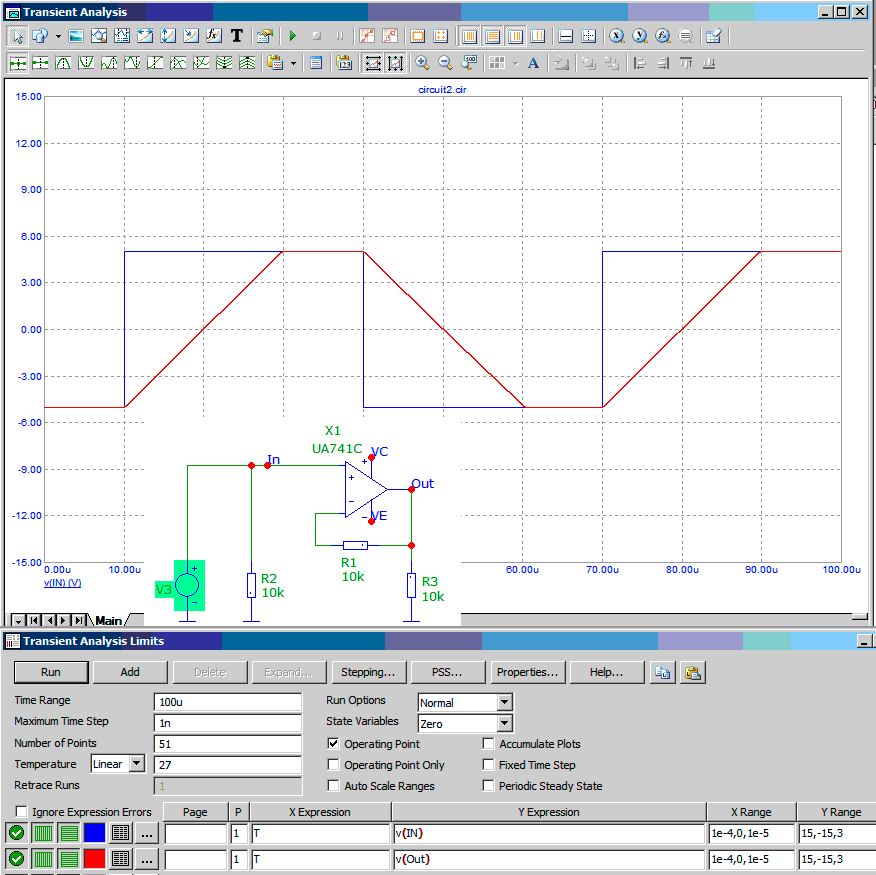

Сообщение Slabovik »
Похоже на то.
Потому что не время моделирования нужно уменьшать, а шаг моделирования (виноват, это я, кажется, сбил с толку и неправильно указал).
Проверил сам - всё как по учебнику
изменение на 10 вольт за 20 мкс :dont_know:

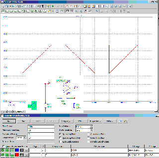

Сообщение Mem »
Можно увидеть параметры генератора?
А то немного не то выходит: Изображение
Все, исправился: Изображение
Спасибо :beer:
