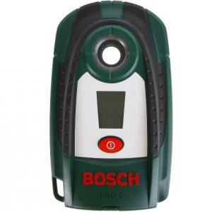

vodoprovodchik писал(а):У меня имеется прибор поиска скрытой проводки (со снятой боковухой).
Боковуху лучше вернуть где стояла.
...при подносе к розетке при соответствующей установке чутья, показывает наличие напруги, а при подносе к тому же кабелю, но чуть подальше от розетки - нет!
Умными словами не объясню, но похоже на то, что поле у розетки "выпячивается", а в кабеле/проводе - взаимно компенсировано.
А поскольку в приборе поисковая катушка на феррите - он реагирует на магнитную составляющую.

Сообщение vodoprovodchik »
Андрей Бедов
да, машинка достаточно интересная- я попробовал полазить ею по стене - проводку поискать и с этим она справляется, но вылез ещё один эффект , - реагирует на влажность т.е. есть реакция на бетон и на гипсокартон,,,и....на дерево !!.
Даже выползла одна хохма , - в моей лаборатории стоит стол массивный , деревянный. Я этим искателем поводил по столу и он отреагировал(лампочка заблымкала) . Я подумал , что в деревяхе пустоты и там клад спрятан. Разобрал боковушки и реакция пропала - ставлю на место - есть реакция !!
Теперь знаю как у кладоискателей лапчёнки трястись начинают когда клад близко!! ;-)

Сообщение Alexeyslav »
Я бы этот прибор проверил дополнительно, похоже он у вас не только на магнитную составляющую реагирует, но еще и на электрическое поле. Так сказать два-в-одном.
Схему срисовать возможно?
Резисторы же импортные в цветовой кодировке, нет? А диоды... если есть, полярность меряется прямо в схеме. операционник, скорей всего классическое расположение выводов и т.д. Найти питание и посмотреть по справочнику вероятные расположения выводов - конкретная модель ОУ не так важна, всегда можно подобрать подходящий аналог. Транзисторы можно будет частично прозвонить в схеме определив тип их проводимости, а конкретные ноги(базу обнаружить проще всего) можно будет определить по схеме. Я не думаю что там какой-то хитрый НОУ-ХАУ скорей интерес представляет конструкция входа от датчика до операционника. Если там используется включение с высоким входным сопротивлением, то он запросто может реагировать и на электрическое поле помимо магнитного.
А еще я видел такие приборы где такая же по форме катушка являлась лишь удлиняющей для антенны а по сути это был все тот же детектор электрического(не магнитного!) поля.

Тогда зачем мотать удлиняющую катушку на феррите - для частоты 50 Гц? :shock:
Сообщения: 25614
Сообщение КРАМ »
Не знаю что там за прибор, но у меня есть Бош с функциями поиска металла БЕЗ потенциала и проводов под напряжением 50 Гц.
Полагаю, что катушка как раз для поиска МЕТАЛЛА, а 50 Гц там ловят другим, емкостным датчиком. Просто если найти точку с фазокомпенсированным емкостным потенциалом, то прибор откажется обнаруживать эту точку.
