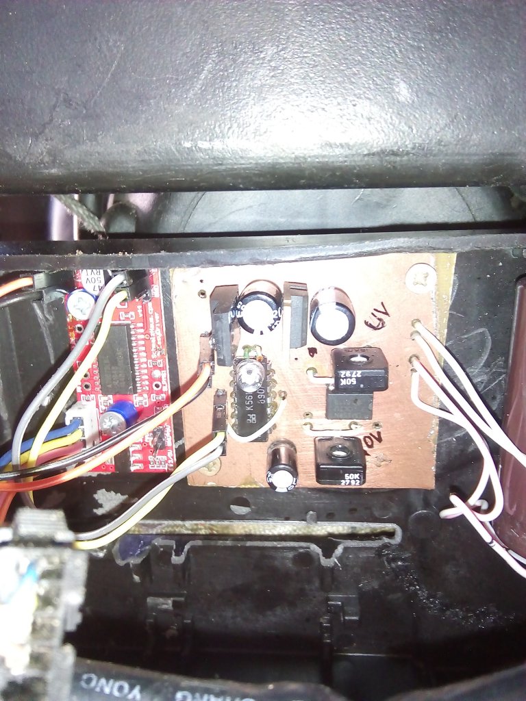

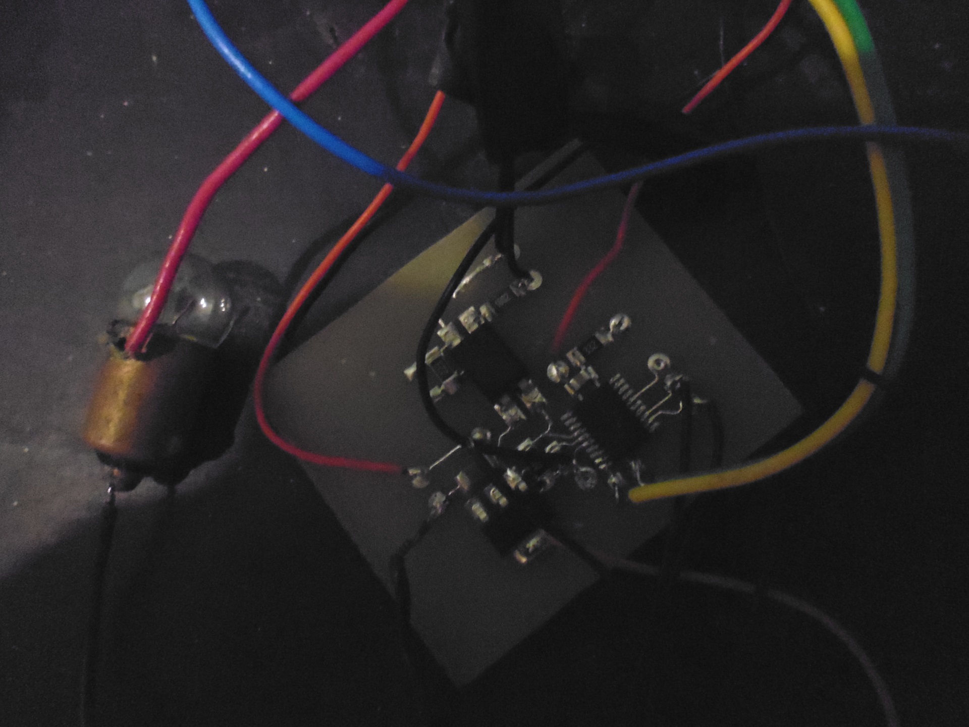

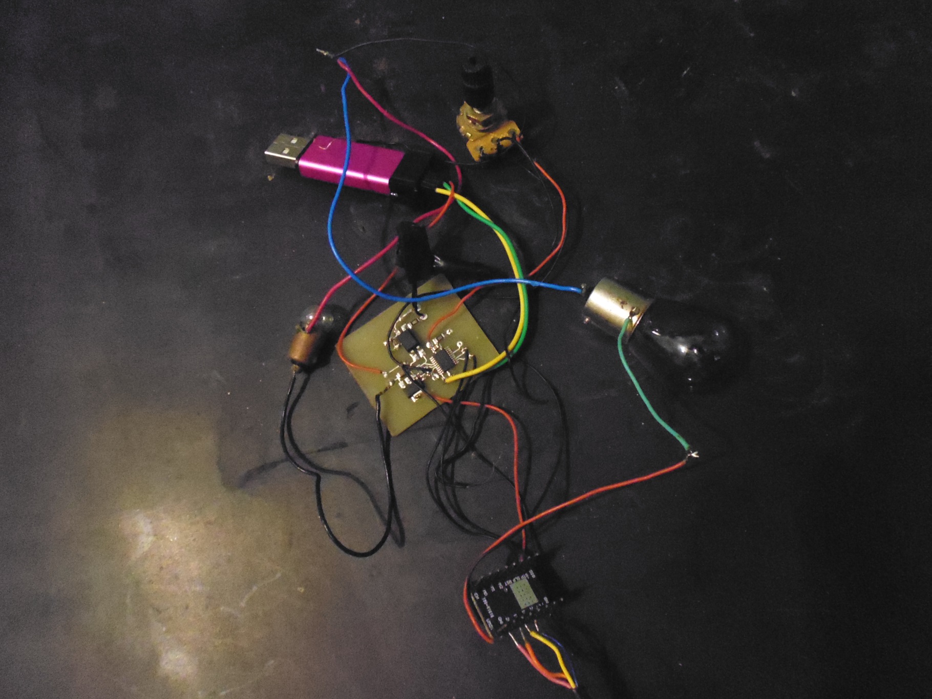

[uquote="Бубоник",url="/forum/viewtopic.php?p=4649637#p4649637"]Маленький отчет о проделанной работе.[/uquote]
Видно что движок оказался вполне живой.
Не видно схемы стабилизатора оборотов.
А лампочку напрямую подключали или какой-то регулятор напряжения использовали?

- Сообщения: 465
- Зарегистрирован: Вс авг 16, 2015 13:08:53
Так там на видео лежит рядом с программатором. Я коэффициенты на ходу менял подпаивался.
Добавлено after 4 minutes 30 seconds:
Там кстати резик для регулировки оборотов стоит. Посмотреть что и как работает генератор и мотор на разных режимах. Правда под рукой не было 2-ух ламп по 300 ватт. Поглядеть как будет отрабатывать плата управления. Лампу цеплял напрямяки. Там осциллографом все проверил. На холостых там почти 400 вольт в амплитуде, что вполне хватит для работы силовой части. Запаса по напряжению очень хороший у генератора.
Добавлено after 1 minute 55 seconds:
В принципе плата полностью рабочая для стабилизации оборотов мотора.

[uquote="Бубоник",url="/forum/viewtopic.php?p=4649841#p4649841"]плата полностью рабочая для стабилизации оборотов мотора.[/uquote]
А,так у вас микроконтроллер... Удивительно что он не сходил с ума из-за помех от зажигания.
Это типичная проблема всякой самодельной электроники для мопедов,скутеров,мотоциклов и прочего подобного где
в отличие от автомобиля электронику далеко не отодвинуть.
разгонится и напряжение чуть ли не 800 вольт будет,что электронике в силовых цепях явно не понравится.
мотору "дышать". Это улучшит наполнение цилиндра, подрастёт давление на такте сжатия и улучшится термодинамический
кпд. А обороты у такого маленького мотора думаю что около 2500 выставлять надо. Ниже тоже будет ухудшение кпд,но уже
из-за потерь тепла горячих газов в стенки цилиндра.
постоянное напряжение. Видел такие в недрах Алиэкспресса,но не интересовался какие пределы для этого постоянного напряжения.
Ссылки увы не сохранил.
Есть еще интересная информация. На том же Форумхаусе один человек рассказывал как подавал высокое постоянное напряжение(от лабораторного источника)
"в середину" схемы инвертора 12-220в. Выходная часть там как раз на EGS002 была. Так вот при подаче постоянного напряжения "снаружи" - потребление от аккумуляторов снижалось до тока холостого хода. Вопросами величин напряжения и стабильности выхода я увы тогда не поинтересовался.

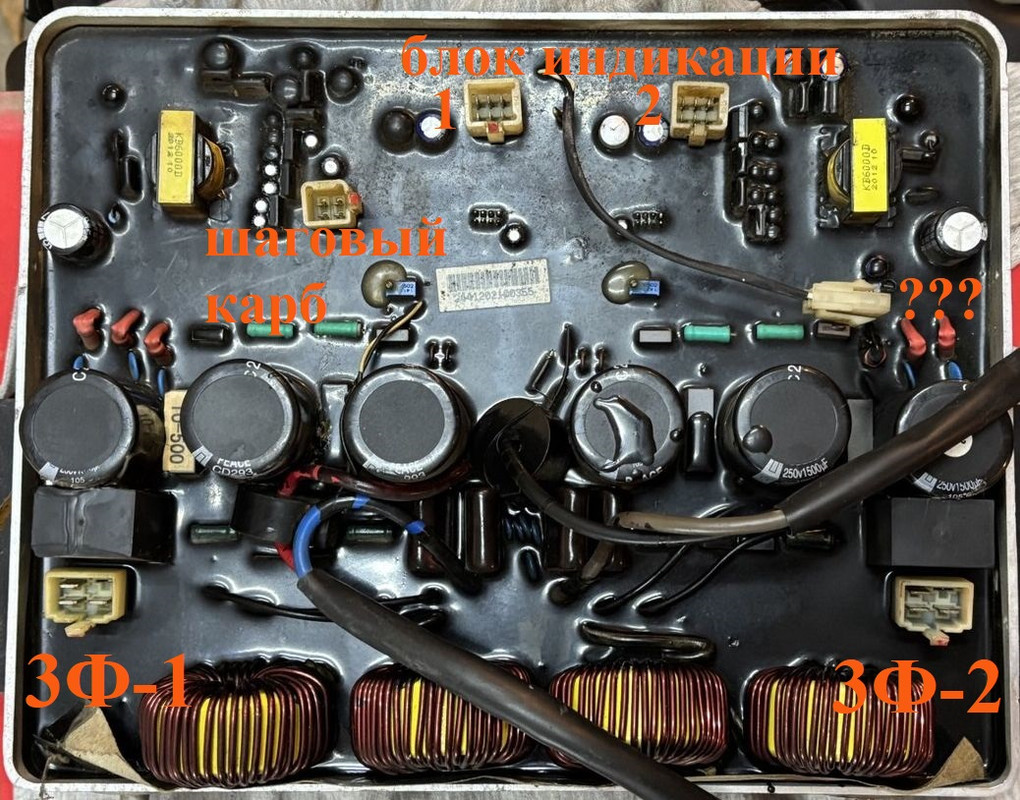

Всем доброго времени суток!
Как обещал отчет о проделанной работе, может кому пригодиться. Плата DU20-230v с Fubag ti 2000. При наступлении осенней влажности стал выдавать около 350 вольт и лампа накаливания пульсировала, контроллер 3 раза «газовал» и уходил в «перегрузку». Причину нашел не сразу, оказалась банальная плохая пропайка на заводе одного (или двух) резисторов «плеча» управления IXBH-транзистора. Но вот путь был сложен и тернист, ох уж этот компаунд….
Отдельное спасибо за помощь ребятам: Саломатину и Водителю самолета, без них я бы наверное не справился!!!
Всем мира и добра!
https://drive.google.com/drive/folders/ ... sp=sharing
Всем мира и добра!
Генератор a-ipower a1400is инверторный.
Покупался для газового котла. Пользовался около часа, один раз прошлой зимой.
Но каждый месяц в качестве профилактики, производил запуск без нагрузки.
В выходные при очередном пуске, генератор задёргался и остановился. По симптомам сдох инвертор.
Случай гарантийный, но для общего развития хотел узнать. Какой выпрямитель стоит по входу. Генератор на моторе трёх фазный. С него идёт три жилы.
Мне сказали, что тиристорный выпрямитель или как на автомобиле стоят диоды?

[uquote="Zub@stik",url="/forum/viewtopic.php?p=4653249#p4653249"]генератор задёргался и остановился.[/uquote]
Если остановился из-за инвертора,то теперь усилие на пусковой веревке должно очень заметно увеличиться.
У вас так?
Если нет - попробуйте заменить свечу на почищеную пескоструем или новую. Даже если на старой видите искру при извлечении из цилиндра.
А в выпрямителе там действительно тиристоры есть.
У вас так?
Именно. Верёвка туго крутится. А когда отсоединяешь разъём генератора от инвертора, становится как было, легко.
Всё залито компаундом, деталей не видно.
- Сообщения: 465
Там тиристорный выпрямитель. Пару постов назад есть фотографии заводских плат.Zub@stik писал(а):Мне сказали, что тиристорный выпрямитель

А мне достался исправный TI6000 с исправным двиглом и генератором, но совсем без инвертера. Хочу запустить его голым и потом что-то приколхозить к выходу электромашины.
Вы разобрались с обмотками? Сколько их, какие напряжения на выходе?
[/uquote]А мне достался исправный TI6000 с исправным двиглом и генератором, но совсем без инвертера. Хочу запустить его голым и потом что-то приколхозить к выходу электромашины.
- Сообщения: 8
- Зарегистрирован: Пн июл 22, 2024 07:16:32
[uquote="Evges80",url="/forum/viewtopic.php?p=4657115#p4657115"]Вы разобрались с обмотками? Сколько их, какие напряжения на выходе?[/uquote]
Имеются 2 силовых колодки на 3 вывода, не соединенные друг с другом. На каждой переменка в районе 3х160в на оборотах ХХ.
