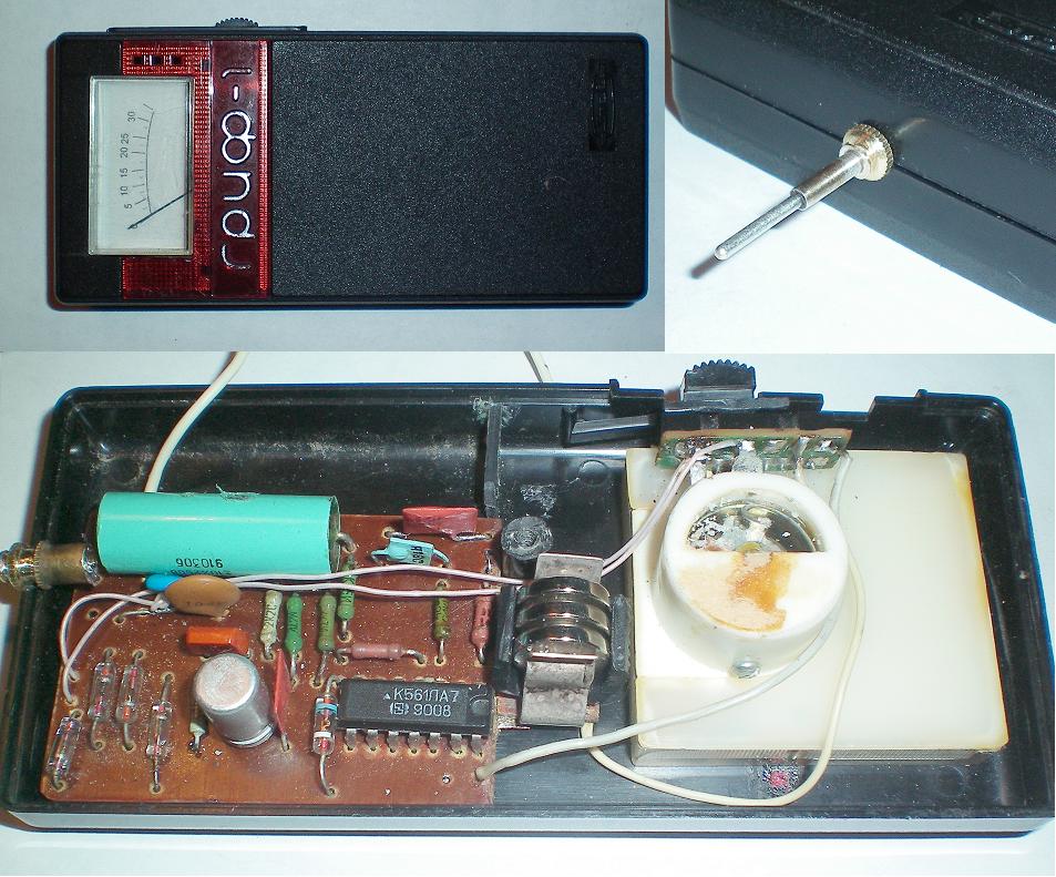

Изготовил для себя прибор по статье из журнала Радио 10.2005( схема двумя постами выше) и поместил его в корпус от дозиметра. Несколько замечаний-советов. Щуп один с резьбой, другой выносной на коротком проводке, все это при переносе укладывается в батарейный отсек ( немного места там осталось). Почему не два щупа рядом? Проще манипулировать выносным. По индикатору: Писалось можно вскрыть ножичком. У меня это не получилось даже после пропила по всему периметру. Что бы вставить новую шкалу пропилил верхнюю часть крышки на сквозь. И через это отверстие закладывал шкалу, минус стружка внутри (выдуть, на торец наклеить липкую ленту, со временем все осядет там). Написано, что шкала не равномерна, неправда. Начал в FrontDesigner, чертить логарифмическую, не то. Нарисовал в Paintе, перенес в Word и там подогнал под размер. От переключателя SA1 отказался в пользу измерения ЭПС, сомневаюсь, что кто-то будет мерить этим прибором емкость, а конструкция упростится. Движок выключателя, в моем случае, двигает микропереключатель от автомагнитолы (механизм авто реверса), взят вместе с платкой. Индикатор послужил опорой. При разводке платы надо учесть где будут находиться батарейки. И держатели включить в эту плату. А вообще лучше начинать с подбора корпуса, и уже под него все подгонять.

Я запитал эту схему от кроны и последовательно с измерительной головкой поставил подстроечник.
Провода, правда, использовал от тестера... . :)
Шкала получилась аналогичная, правда я не стал её размечать, оставил так как есть.
Параллельно стабилитрону желательно поставить кондёр порядка 4-6 нан.
