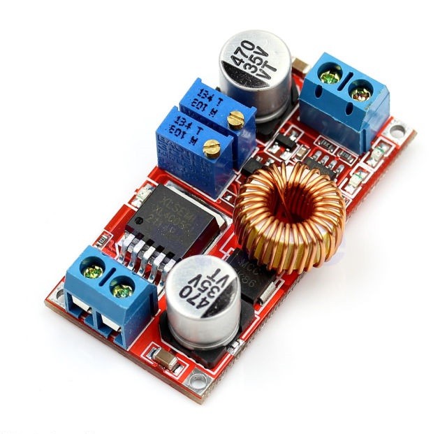

Baasil писал(а):Но зарядное там никуда не годится - надо переделывать на балансир.
Да, зарядное для никеля не подходит. Нужно ток 0.5..1А. Можно и больше но тогда нужно следить за температурой (кто не видел как горит литий советую, эффектно. Главное водой не тушится!) Лично мне 0.5А для зарядки хватает за глаза. Ну чуть дольше постоит и ладно.
Нужен контроль CC и CV. В начале литий заряжается CC потом догоняется CV.
BMS использовал такие
Они есть с балансиром есть и без. Лучше конечно с.
А зарядку сделал из БП на 2А 15В и такого модуля
Работает прекрасно.
ПС: Отец был по началу против. "Да зачем переделывать и так вроде работает, крутится... Может купим оригинальные никелевые?!... Но когда он увидил как он крутится с литием... :shock: "
