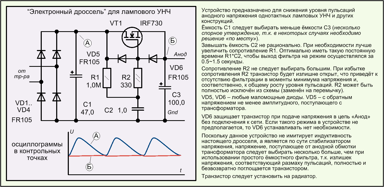

kentgaryk писал(а):Телекот ты когда предлагаешь собрать и посмотреть, ты какую имеешь ввиду? Ту что в твоем симуляторе или ту с которой разговор начинался?
Они обе будут работать, но более рациональна та что в симуляторе.
musor писал(а):дык это уже традиция показать картинку сигнала без нагрузки или при минималной прогрузке когда все красивро и холодное
Нагрузка там есть, или не поглазам? Как раз 30мА, как примерно в усилителе.
kentgaryk писал(а):Она опускается до уровня впадины пульсаций + падение на диоде (переходе) ниже ведь не опускается,
Да, а выходное напряжение равно напряжению на базе минус падение напряжения на 2х переходах у составного транзистора. Выходит что выходное напряжение всегда ниже входного и транзистор находится в активном режиме работы.
musor писал(а):имено так но для подавления пулсации эфектифно этого не достаточно
Выходит достаточно.
Slabovik писал(а):И ведь никто из них её в железе не исследовал...
Я иследовал в 90х годах, тогда сам так же не понимал её работу.
kentgaryk писал(а):Для подавления тех которые задал Телекот в своей модели достаточно, а для той схемы где стоят банки 200мкФ, а потребляемый ток 20-30мА совершенно недостаточно.
По моему сначала ты говорил что схема не работает потому что транзистор всегда открыт и насыщен, теперь оказалось что уже конденсаторы виноваты.
В симуляторе я поставил маленькие конденсаторы что бы не ждать по 10 минут результат.

Я говорил с самого начала, что спор ни о чем. Если пульсации скажем 10В то вся эта модель нормально работает, а когда меньше 1В как в той схеме с которой начался базар-вокзал работать не будет. Можно рассуждать проще это эмиттерный повторитель, а он нормально повторяет только в случае когда напряжение на коллекторе больше напряжения на базе на величину Uнас. КЭ. т.е. не меньше 1В. А если меньше то то что на коллекторе, то будет и на нагрузке. А транзистор будет болтаться в районе перехода из активного режима в режим насыщения. И это не точка как для идеальной модели эта некая зона.
Поэтому для того чтобы отслеживать пульсации меньше 1В как в той схеме было предложено поставить транзистор заведомо в АКТИВНЫЙ режим, а еще лучше стабилизировать напряжение на базе. Если есть запас то нет никакой необходимости гоняться за изменениями напряжения питания.
Телекот писал(а):По моему сначала ты говорил что схема не работает потому что транзистор всегда открыт и насыщен,
Да говорил в той схеме так и есть, а кто виноват не знаю, конденсаторы, маленький ток, злобные аудиофилы :dont_know: :)))

kentgaryk писал(а):только в случае когда напряжение на коллекторе больше напряжения на базе на величину Uнас. КЭ. т.е. не меньше 1В.
Во здесь ошибка. Транзистор сохраняет свои усилительные свойства вплоть до насыщения. А это если напряжение на коллекторе выше чем напряжение на эмиттере на величину напряжения насыщения.Для простых транзисторов доли вольта, для составных 0,7-0,8в( при маленьком токе как здесь) На базе напряжение может быть даже выше чем на коллекторе. Откройте справочник и посмотрите выходные характеристики.

Вот за тебя я как раз спокоен :) Я же с этой схемой познакомился тоже когда-то тогда, как раз на основе ВЭФ-Сигмы... Схема на полевике, которую я показывал
вполне собирабельная и выверенная. Ей пофиг, какой уровень пульсаций "до" - в любом случае на выходе этих "пульсаций" считанные милливольты.
Что касается биполярного дарлингтона - нет никаких проблем. Даже при неоптимальном соотношении емкостей схема точно также работоспособна, как и та говносхема, показанная как пример.

Да это схема на полевике стандартная и будет работать лучше чем на биполярном транзисторе, потому как можно выбрать резистор очень большого номинала.

Телекот писал(а): На базе напряжение может быть даже выше чем на коллекторе.
Да быть то оно может, никто не спорит, только повторяться на эмиттерной нагрузке оно не будет. А мы хотим повторять напряжение на конденсаторе вне зависимости от колебаний напряжения на коллекторе.

Будет оно повторяться пока транзистор не войдёт в насыщение.
Как видно транзистор продолжает повторять сигнал при напряжении на базе в 1,5в хотя на коллекторе всего 1в, дальше идёт ограничение.
Хотя ты опять скажешь что симулятор ошибается.

Телекот писал(а):Будет оно повторяться пока транзистор не войдёт в насыщение
Транзистор в схеме ЭП можно ввести в насыщение в одном единственном случае когда напряжение на базе равно напряжению на коллекторе минус напряжение насыщения. Это как раз наш случай. Но стоит пульсациям стать больше вольта схема начнет работать и лишку срезать. Если транзистор поставить в заведомо активный режим (потери будут естественно больше) то схема будет работать при любых даже самых малых пульсациях. В чем ты собственно тут сомневаешься?
Slabovik писал(а):Потому что само напряжение на конденсаторе зависит от напряжения на коллекторе в момент достижения там минимума
А вот и не так. В правильной схеме оно не меняется и равно минимальному напряжению на коллекторе плюс падение на переходе разрядного диода. Если оно будет меняться это плохо. Ты же не зря писал про резистор 1МОм.

kentgaryk писал(а):Если оно будет меняться это плохо
С чего это? Оно должно меняться! Автоподстройка так и работает - оно меняется. При этом постоянная времени на движение вниз и движение вверх разные. Вверх - очень медленно. Вниз - очень быстро. И так каждый (!) полупериод. На десяток-другой милливольт - это уже от конкретных номиналов зависит.
В насыщении транзистор никогда не находится, т.к. "автоматика" ему не даёт (в случае с полевиком - диод, в случае с биполяром - свойство самого биполяра). Это в любой момент времени схема с ОК.

Ты представляешь скажу! Вернее картинка то в общем и целом верная. Но если посмотреть на нее внимательно то напряжение насыщения транзистора там составляет 0.15-0.2В А напряжение ЭБ начала открывания транзистора порядка 0,8В считаешь, что в реалии так и есть? Тогда верь и дальше безоговорочно своему симулятору. Тут именно количественные характеристики имеют значение, а в общем и целом все понятно.

Внесу я тоже некоторую критику простой схемы транзисторного фильтра.
Для удобства рассмотрим однотранзисторный вариант (не дарлингтон).
Привязка потенциала базового конденсатора к впадине происходит за счет резкого увеличения базового тока в момент входа транзистора в насыщение.
Понятно, что в этот момент транзистор в дополнительной фильтрации не участвует и начнет участвовать при выходе в активный режим. А условно он начинается, когда будет равенство потенциалов б-к. Т.е., сотни милливольт уйдет на это дело.
Потому, на мой взгляд, схема в статье Радио наиболее грамотна - за счет диодов в базе транзистор никогда в насыщение не войдет, а привязка к впадине осуществляется отдельным диодом VD1.

Дело в том что составной транзистор может войти в насыщение в данной схеме на очень короткое время .
