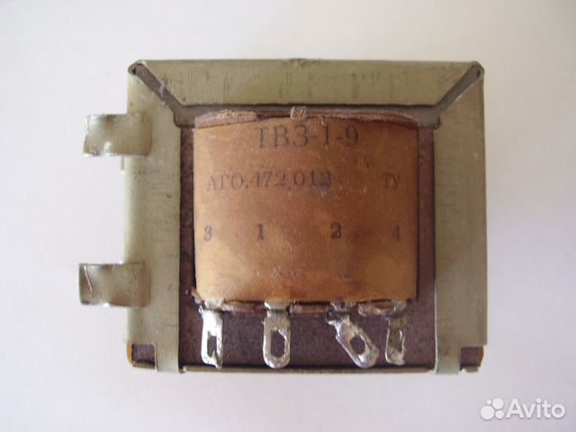

С проводами все нормально было и с лаком, а в навал мотали БЕЗ МЕЖСЛОЙНОЙ прокладки именно мелкие силовые трансформаторы, и выходные маломощные по причине того что обмотка в противном случае просто не лезла в окно. Коэффициент заполнения окна при намотке внавал значительно выше.
Вот он канонический, из пропитки в нем только БФ-2

kentgaryk писал(а):из пропитки в нем только БФ-2
да будет вам извесно Уважаемый,что в показаном на ващем фото ТВЗ-1-9 пропитка церезином(или горячим ТР-маслом катухи как раз была....хотя онаи слабая там)и прокладки там есть-не верите-размотайте :)))
а БФы применять в моточных запрещала на ПЯ служебная инструкция-он со временем растворял лак..но любители про это и не знали... и клеили им трансы... :shock:
кроме того для правилной сущки полимеризации БФ надо греть тоже...
Сообщения: 33183
Сообщение kentgaryk »
musor писал(а):прокладки там есть-не верите-размотайте
размотал и не один в свое время, нет там прокладок между слоями, там несколько прокладок между большими частями первички намотанными внавал, и между слоями вторички. И вот эти как раз части первички иногда были сгоревшие. Трансформаторы эти делались не на ПЯ, а везде где только не попадя (они ОСТовские унифицированные), и надо признать, что иногда делались неплохо иногда ужасно :o . Иногда мне даже казалось, что транс где то зеки на зоне мотали :)))
Пропитка БФом на ПЯ действительно не делалась, пропитывались катушки термореактивными компаундами, При намотке однако БФ применялся как раз для подклейки межслойных прокладок, сам мотал студентом на практике. Но это были совсем другие трансформаторы, они использовались в военной технике и в серьезной измериловке для военной промышленности.
