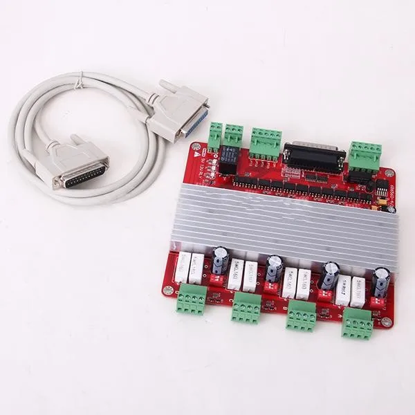

Всем привет! Загорелся постройкой чпу, чисто для сверления фрезерования плат. Пока прорисовываю механику, станочек хочу не большой, формата А4, плюс/минус как получится.
Взял вот такой контроллер https://goo.gl/TnGbHl
по отзывам вроде неплохой, может у кого такой трудится уже? Какие впечатления?
И главный вопрос, для сверления плат пойдет вот такой шпиндель https://goo.gl/37bAPA , думаю что сверление осилит, а фрезеровку плат?
