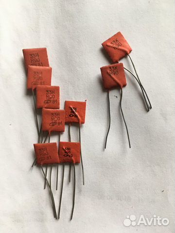

[uquote="HariusHek",url="/forum/viewtopic.php?p=4071787#p4071787"]В начале 80-х покупал соседу, дураку деревенскому, 174УН7 для телика, его, дурака, нa@бал "великий" телемастер с параллельной улицы: надо было заменить ДОЛБАННЫЙ ЭЛЕКТРОЛИТИЧЕСКИЙ "ВЕЧНЫЙ" АРМЯНСКИЙ КОНДЕНСАТОР!!!......... Зашёл я к нему через некоторое время, а звук-то в ТВ так и хлопает - кондёр пробивает.[/uquote]
И тут у тебя опять электролит пробивает... :music:
Если и пробивались в той схеме, то такие красненькие "флажки":
Именно, с озвученным тобой, потрескиванием в динамиках... Неисправность была плавающая и легко уходящая при прогреве (пропайке выводов). Что, собственно, и затрудняло её поиск...

[uquote="rl55",url="/forum/viewtopic.php?p=4071876#p4071876"]Если и пробивались в той схеме, то такие красненькие "флажки":
Именно, с озвученным тобой, потрескиванием в динамиках... Неисправность была плавающая и легко уходящая при прогреве (пропайке выводов). Что, собственно, и затрудняло её поиск...[/uquote] Иди ты в говно. Такие конденсаторы можно было крошить бокорезами для того, чтобы подправить АЧХ, например, усилителей записи/воспроизведения магнитофонов или усилителей-корректоров для воспроизведения звука с граммпластинок/винила. Чем я и пользовался.

[uquote="HariusHek",url="/forum/viewtopic.php?p=4071889#p4071889"]Такие конденсаторы можно было крошить бокорезами для того, чтобы подправить АЧХ, например, усилителей записи/воспроизведения магнитофонов или усилителей-корректоров для воспроизведения звука с граммпластинок/винила. Чем я и пользовался.[/uquote]
Ну и дурак! :)))
Именно так и делали горе-мастера для локализации озвученной мной неисправности - бокорезами откусывали уголки у них, пока треск не пропадет.
Именно на уголках они и пробивались - какая-то проводящая херня между обкладками возникала. Но нет никакой гарантии, что она не возникнет вновь у обкусанного конца, особенно при повышенной влажности.
Вот один мой товарищ свой хитрый способ нашел для ускорения поиска таких неисправностей - он через ПХВ трубку дул на них своим влажным выдыхаемым воздухом. Как дунет, так треск усиливается, если попал на дефектный... :))

Кстати- флажки- то ещё хафно...если щёлкнуть ногтем по стоящему в усилителе- в динамике возможно звон услыхать :))

Maykill писал(а):Кстати- флажки- то ещё хафно...если щёлкнуть ногтем по стоящему в усилителе- в динамике возможно звон услыхать
Это явление называется микрофонным эффектом. На входе усилителя надо ставить конденсаторы без такого явления.
В бестрансформаторных блоках питания жучков гасящие конденсаторы я использовал фирмы филипс, так как они не звенели.
Представьте себе звенящий конденсатор в корпусе удлинителя и недалеко микрофон... :facepalm:
